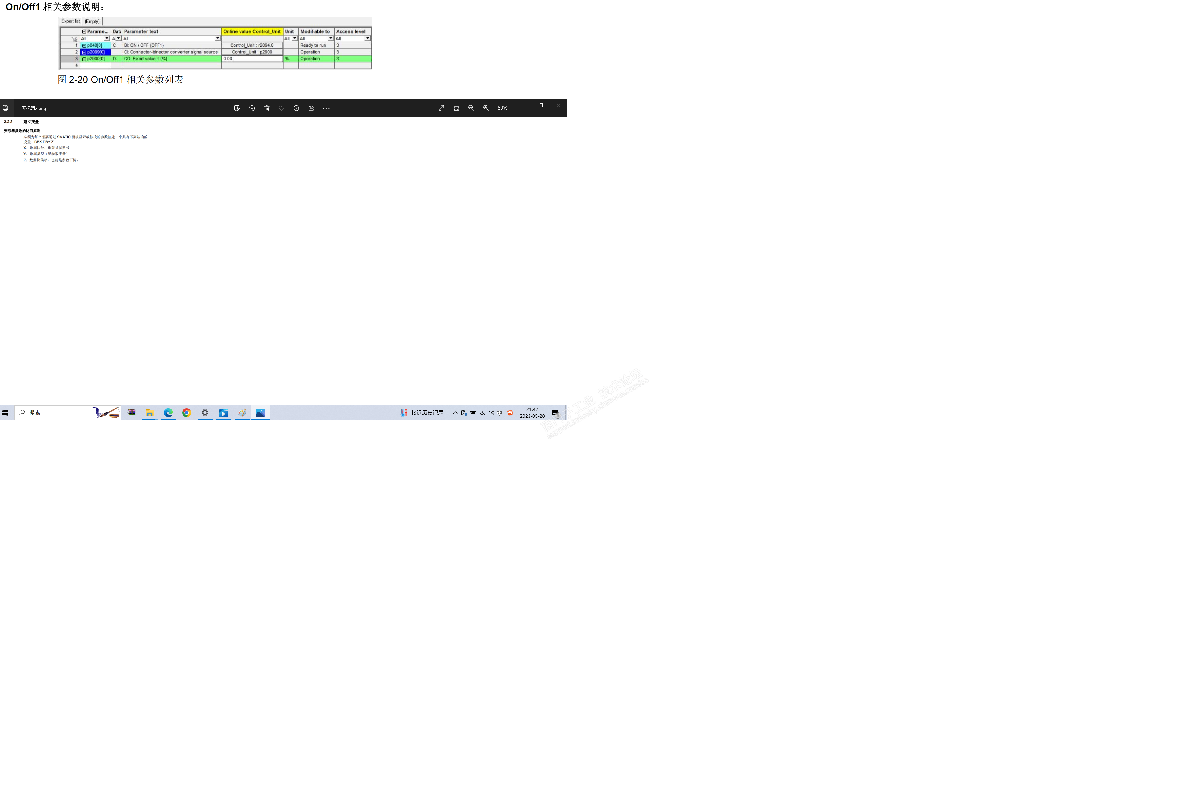

1、HMI控制G120的启动,P840=r2094.0,为什么设置P2900=100(测试只要P2900=100的整数倍也可以),变频器就启动。把参数P2900传递给P2099,P2099=P2900,通过P2099转换为十六位数字量输出,通过功能块图查看对应r2094.0~r2094.15,为什么转换后r2094.0=ON。
2、G120变频器内部参数和DB块的对应关系是怎么样的,为什么参数号就是DB号。有没有详细的资料。
3、HMI控制G120的启动,启动变频器后,断开HMI的和G120的网线,G120不会自动停止,一直会保持之前的运行状态。如果HMI和G120之间的网线断开,需要变频器停止,还需要设定G120的哪些参数。
