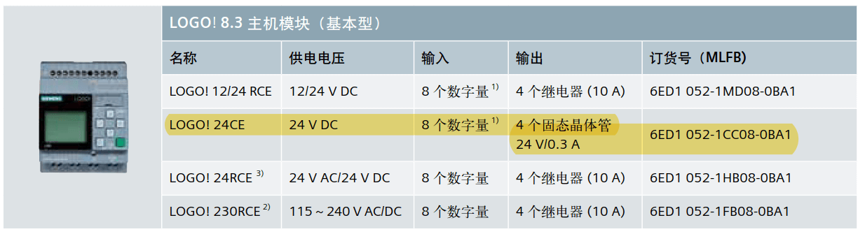

以下是引用yming在2023-05-18 11:32:59的发言 >9楼
这类温度控制器还用1200?1211C?
这种低速缓慢变化的控制首选西门子LOGO!控制器呀。几百元搞定,自带PI控制器、网络服务器,还能远程、无线。
y 版,那针对楼主的需求,控制加热器,LOGO 8 选哪种型号?固态晶体管还是继电器型比较好?
