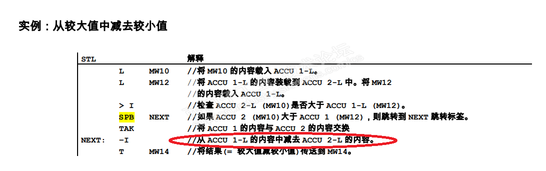

西门子stl编程手册里的错误,应该是accu2减去accu1
西门子stl编程手册里的错误,应该是accu2减去accu1 已锁定
