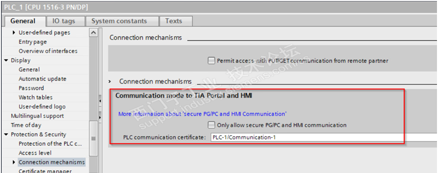

回复:博图V17 触摸屏无法连接到CPU 1500(固件2.9)
chengwei2009
    17
注册时间:2017-05-20
发布于 2023-05-30 22:52:42
4楼
以下是引用铁面判官在2023-05-30 22:02:42的发言 >3楼
需要在“保护与安全-连接机制中取消仅允许安全的PG/PC 于HMI通信既可以了,如图
嗯,我看到这个选项,取消勾选也未能连接,最终还是降到V2.8连接成功了,谢谢!
