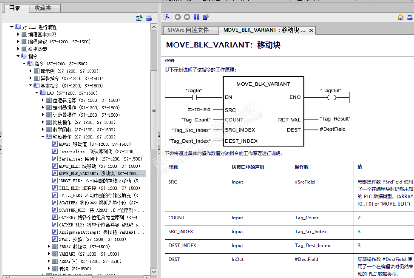

具体使用方法可以参考博途帮助文档。
