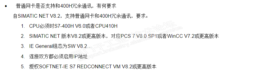

我盾技术说明档说SIMATIC NET V8.2即支持普通网卡建立S7容错连接,但又说对应PCS7最低版本为PCS7 V8.1,WINCC版本不低于V7.2。
但我的项目版本为PCS7 V8.0SP2, 对应的SIMATIC NET 版本就是8.2版本,WINCC版本也是v7.2, 不知道是否支持普通网卡建立容错连接?
另外,SOFTNET-IE S7 REDCONNET VM V8.2不是虚拟机下的授权吗,那我使用一般SOFTNET-IE S7 REDCONNET是否可以?
