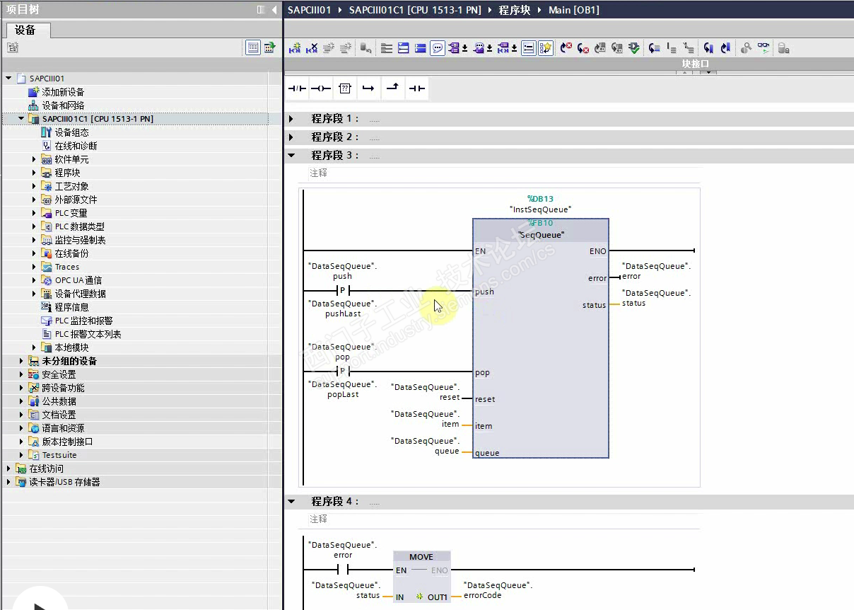

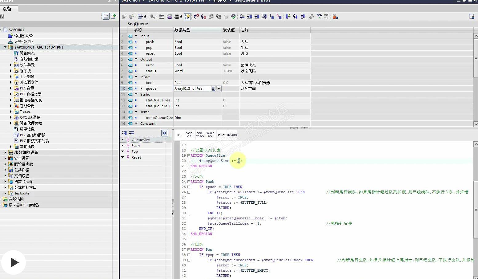

老师,问一下,这个出队入队的程序块在博图1200的什么位置,我怎么找不到呢
