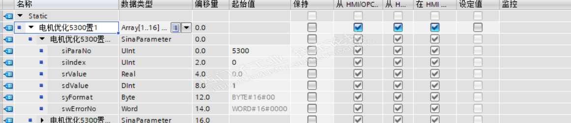

各位大佬,我现在希望通过S1500与S120之间通过非周期通讯实现电机优化功能在PLC端通过变量控制进行,即通过S1500的非周期通讯之间给S120的P5300写入1.
我通过SinaPara块写的程序与变量如下:
但是现在出现了一个问题,通过测试,程序执行完成后不报错,除了P5300的所有参数都可以写入S120,所有的参数都可以读出来,请问各位大佬有没有办法能够帮助我解决这个P5300无法写入的问题。
