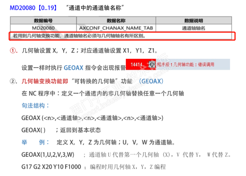

回复:请问,如何在程序里面把通道轴改成几何轴?
[大地]
    14
注册时间:2011-04-06
发布于 2023-06-02 14:01:15
8楼
看下我整理的这块!
