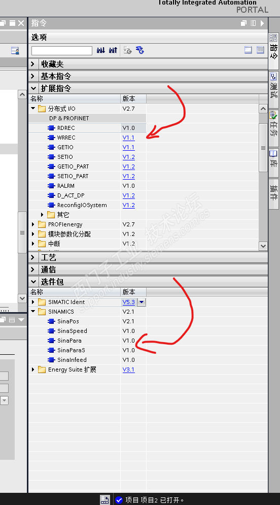

非周期通信有两种方式,一种是使用扩展指令RDREC/WRREC,一种是使用选件包里的库文件sinaPra/s(多个/单个参数读写)。我个人喜欢用前面一种方式,自由、简单。
找了一份1200和cu320的pn通信RDREC/WRREC方式
https://support.industry.siemens.com/cs/cn/zh/view/109478999
