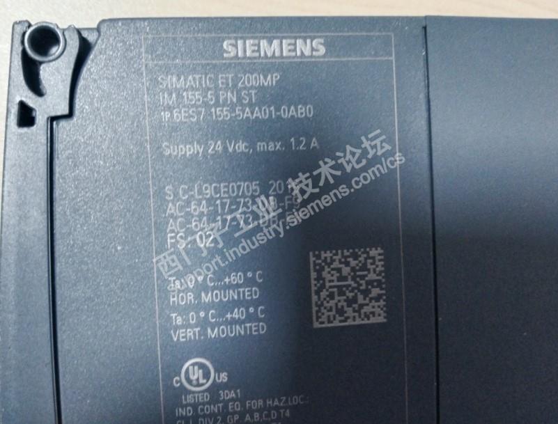

前段时间,我做一个小小的升级项目,就是在5月20号左右在TDC的PN网络下面增加一个ET200MP的从站。
在组态的过程中,我发现一个问题,就是我拿到ET200MP的接口模块后,在包装盒以及模块的标识数据上面没有发现关于ET200MP从站的IM155-5接口模块的固件版本号,因此我在组态的时候,不知道怎么选择固件版本。

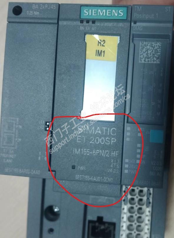

我记得可以从模块的前面板获取版本信息。
例如:ET200SP的IM模块
这个就有版本号  V4.2.2
但是如下图的ET200MP前面就没有

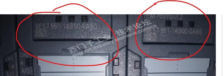

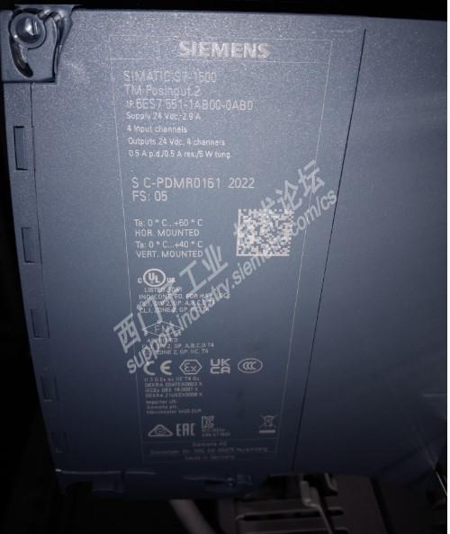

而且ET200MP的其他模块也没有,如下图的TM pos模块
如下图的:

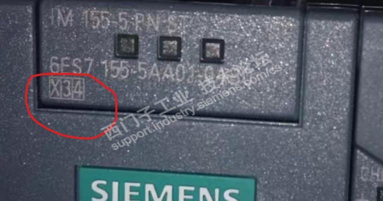

X | 3  | 4    上图红圈圈出来的位置,这个地方我记得以前300/400时代可以根据这个查看版本号,但是ET200MP我翻遍了手册也没有找到

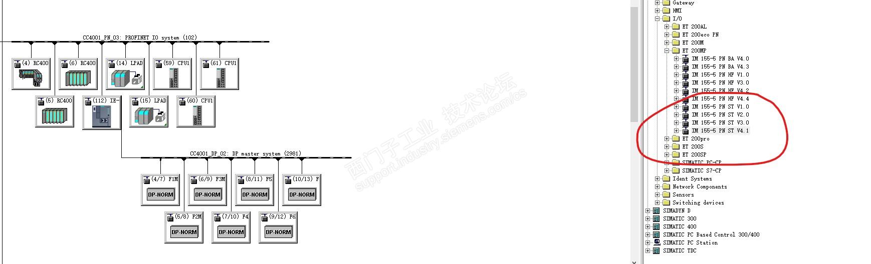

如上图在组态的时候,需要ET200MP的接口模块,需要选择版本,
硬件的实际版本比组态的版本高可以兼容,硬件的版本比组态的版本高有时候会出现异常。
不知道有人对这个问题有了解过吗,怎么在那到硬件模块后,如何确定硬件的固件版本。
