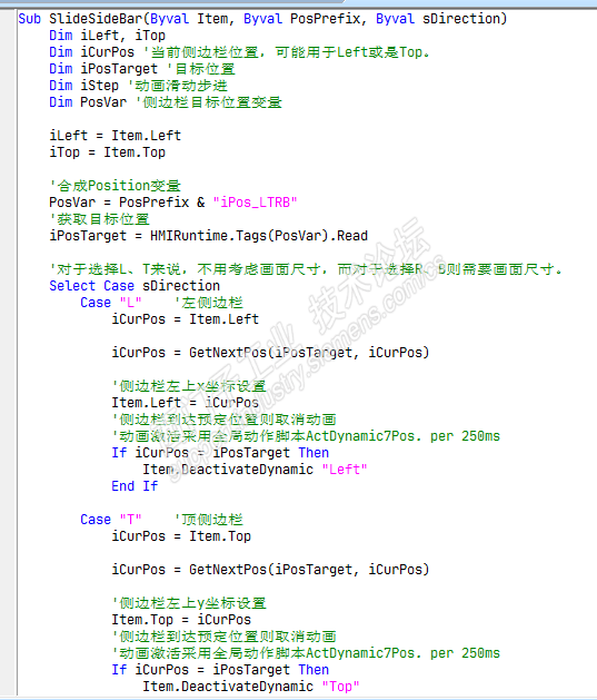

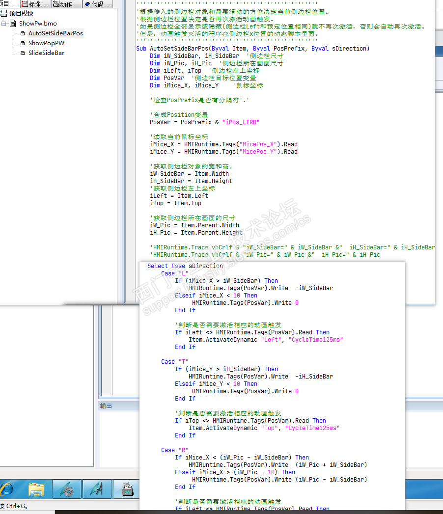

侧边栏属性动态代码调用的函数。
都不知道这个VB脚本得从哪里才能点开?
sub slidesidebar(byval item,byval posprefix,byval sdirection)
动作调用的函数,实现自动设置侧边栏目标位置,并决定是否再次激活动画触发。
两个图片叠加在一起,没太明白
https://www.ad.siemens.com.cn/club/bbs/post_1704384_5_0_0.html#anch
这个我做出来了
