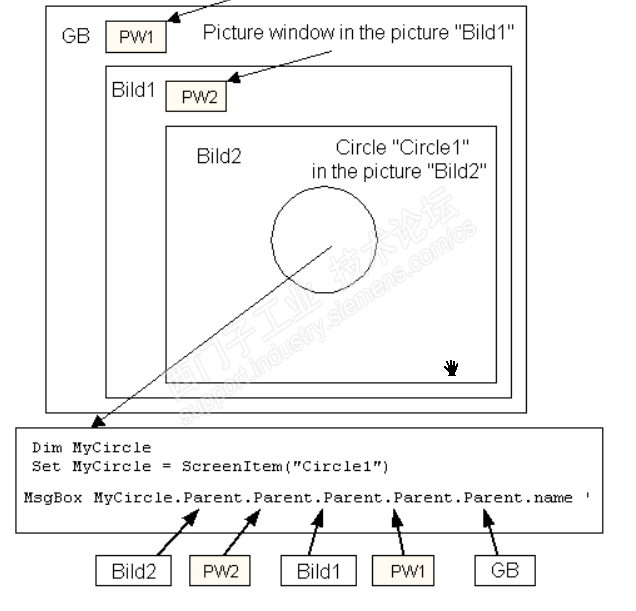

小白一名,现在开始学习WinCC,翻了很多书才决定从这本脚本手册看起:照着手册做发现不能达到目的。
学习的是VBS对象模型导航,怎么从一个子对象引用父父父对象。
调试信息说没有Parent对象属性,也不知是什么原因。
瞎整,发现name应该改成ObjectName。
是手册的问题吗?还是改版了。
