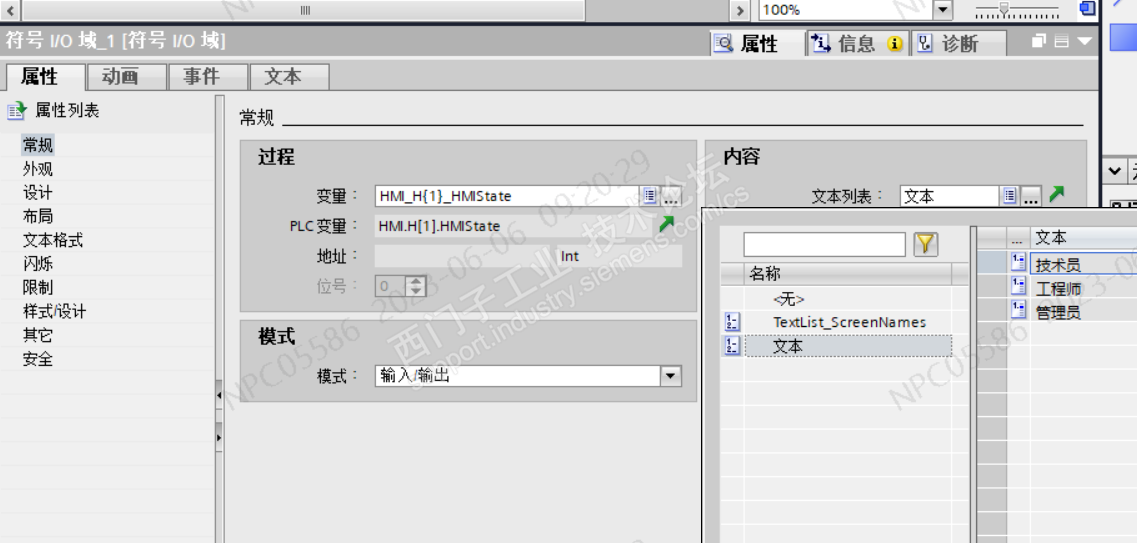

回复:西门子触摸屏如果实现用户登录使用下拉菜单
从V14开始
注册时间:2019-06-10
发布于 2023-06-06 09:25:12
2楼
在文本和图形列表可以更对应选择的数值,符号IO选择对应的文本名称
