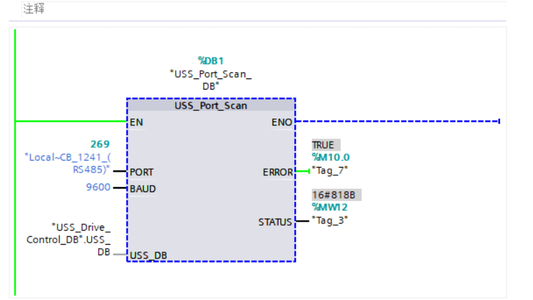

书接上文:【求助】1200 通过 USS 无法读写 V20,出现 818A 错误
早上发了 1200 通过 USS 无法读取 V20 的帖子,问题尚未解决。
下午又发现了新坑。
描述如下:
(1)按照官方给的文档 “USS_Port_Scan” 这个块要放在 OB30 中,我也放了,但时不时会报 16#8188 错误。
(2)我就到处查资料,关于 16#8188 错误找到一个类似的帖子
S7-1200 CM1241 USS通信问题 - 已解决问题
https://www.ad.siemens.com.cn/service/answer/solved_256381_1072.html
“最佳答案”说,“不要在循环中断中调用”,这到底是听谁的???
(3)把 “USS_Port_Scan” 移出 OB30,放在 Main 里面,16#8188 报错还出现。
 USS 这是什么玩意
