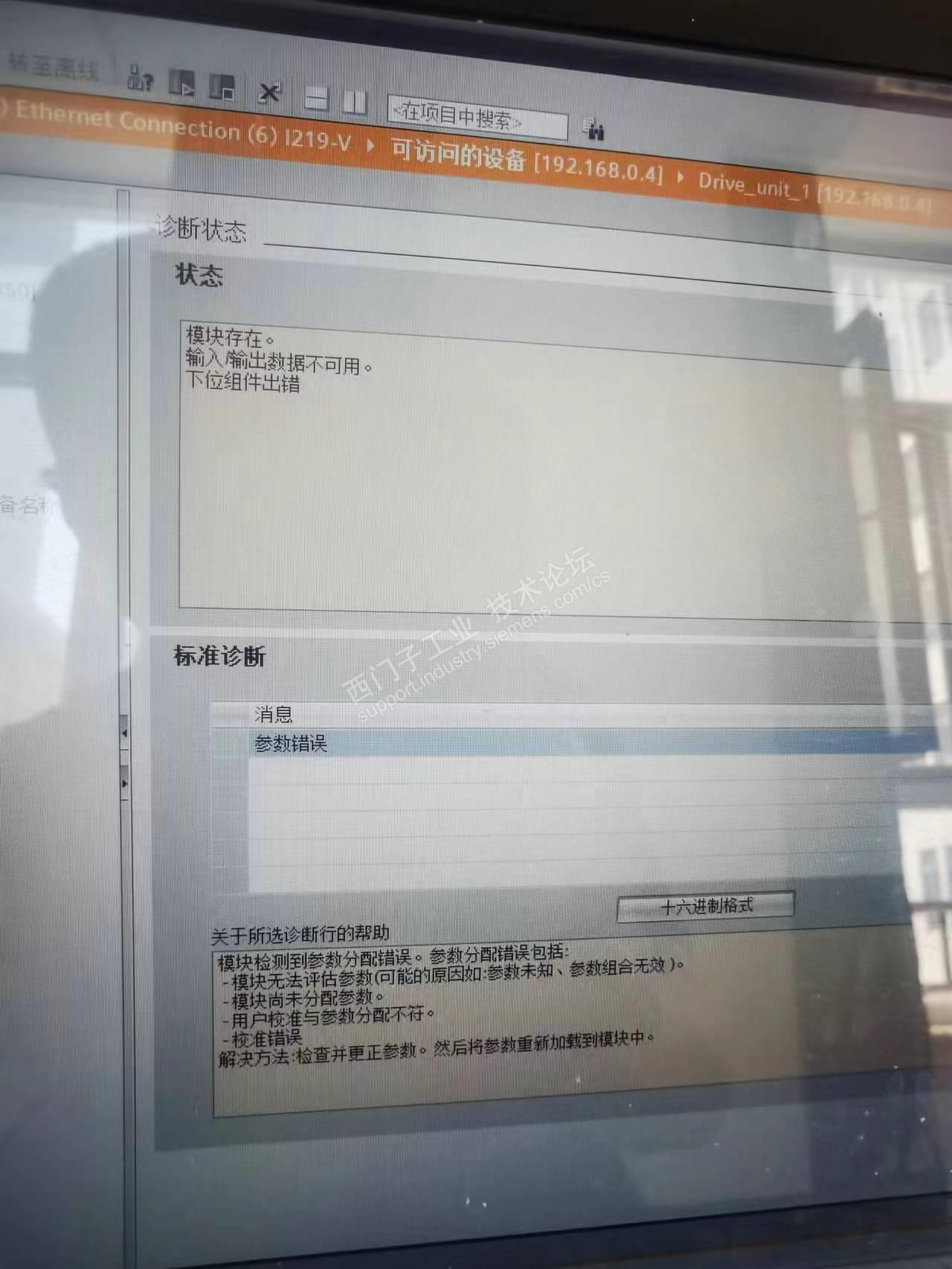

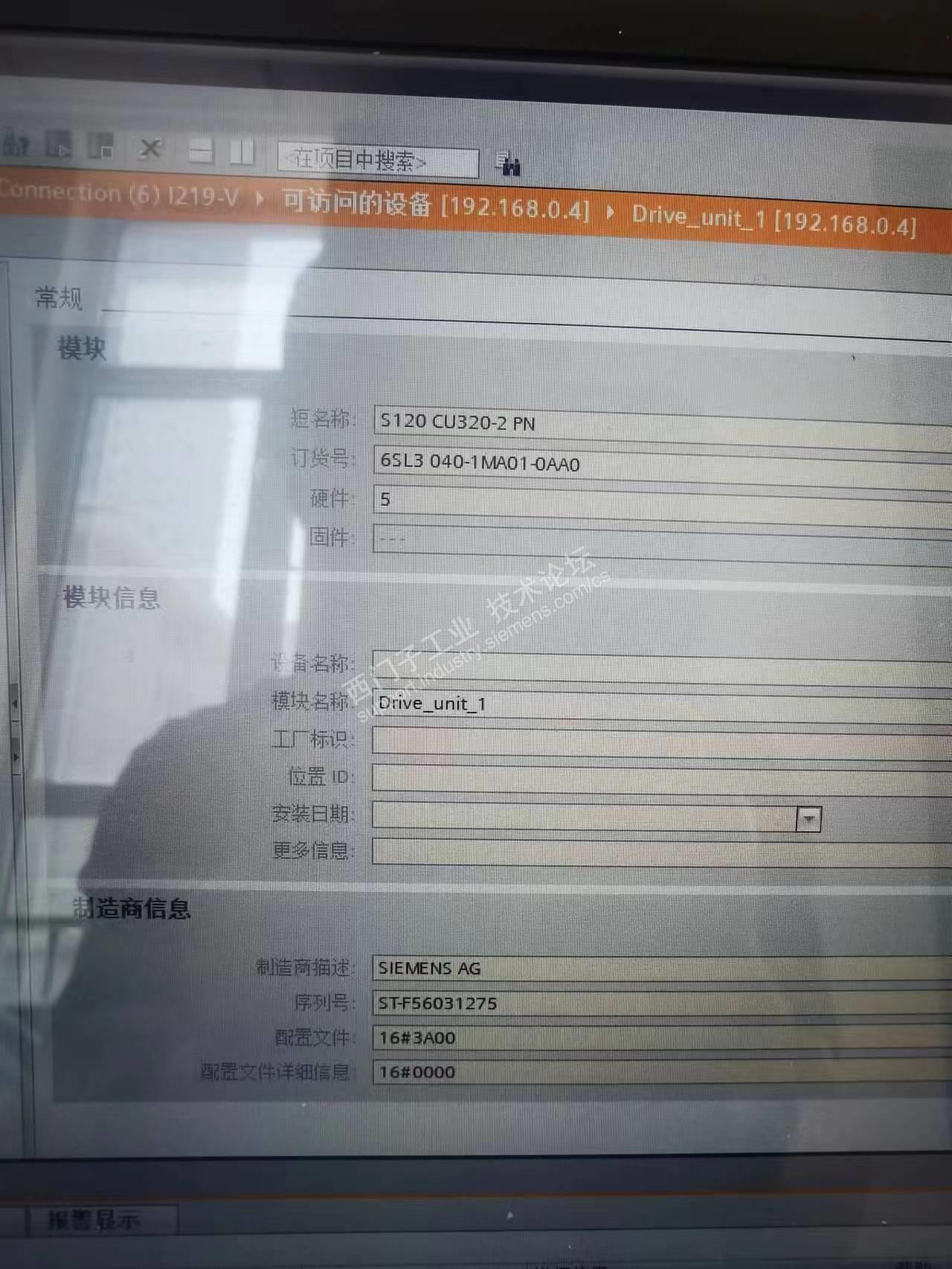

通过博图17和startdrive17能在线访问CU320-2PN,但总是连接不上320带的后面的模块,一个是电源模块还有两个电机模块?
