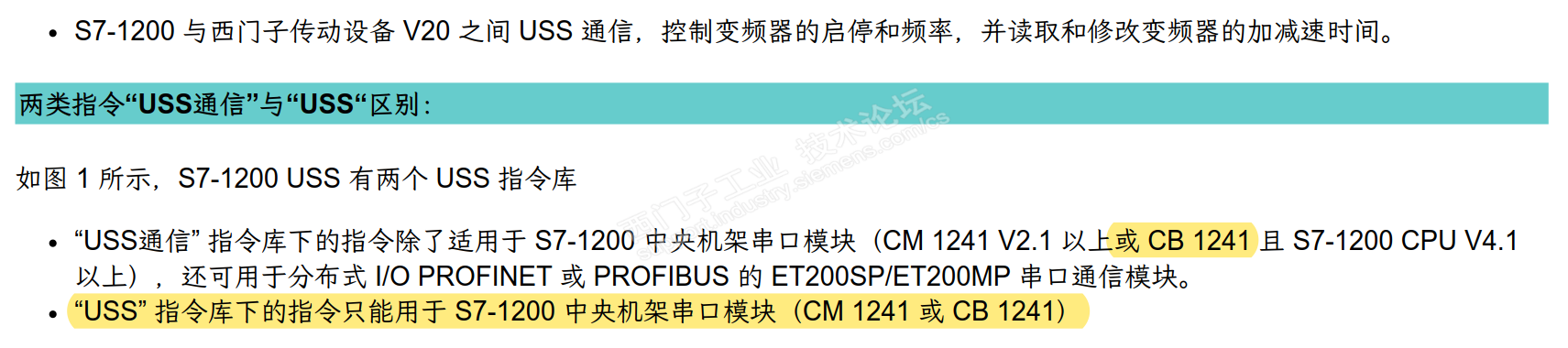

以下是引用Livid在2023-06-06 15:37:04的发言 >2楼
y 版,CB 1241(485) 信号板千年就一个版本,没有更新。我用信号板可以实现正反转、改变速度的功能,就是读写报错。
你截的图上说 CM1241 要求什么版本。我的理解是,官方特别针对  CM1241 信号模块提出了版本要求(V2.1 以上),甚至是 CPU 的版本号。但并不是意味着新版 USS 或者 Modbus 指令不支持 CB1241。
官方文档显示,CB 1241 是可以用的。
以下是引用yming在2023-06-06 15:04:24的发言 >1楼:CB 1241(485)? 有...
引用1楼详细内容:
CB 1241(485)? 有新版本了?
我都没用过这套USS指令呢。
因为,帮助上说得清清楚楚:
先检查一下使用条件是否合适。
只有那个 CM 485/422模块才有版本V2.1。
或者在1500CPU上使用。
哦,你用的是上面那个指令库。
我用的是下面那个(老版的)指令库。
若都是新进货(新版本)的,应该没问题吧。
1200不管V2.1- V4.0,我都是用原来的USS库。
主要是仔细看帮助。看V20那边看门狗设置的是多少,结合驱动数量多少?+ 所选择的波特率(考虑通讯失败次数);对比程序量的总循环时间,别超过每一驱动看门狗时间。由此决定是否使用循环中断。
特别注意:1200/1500是时间片扫描的。设置循环中断还不能太短。这样会大大加长总循环时间!
