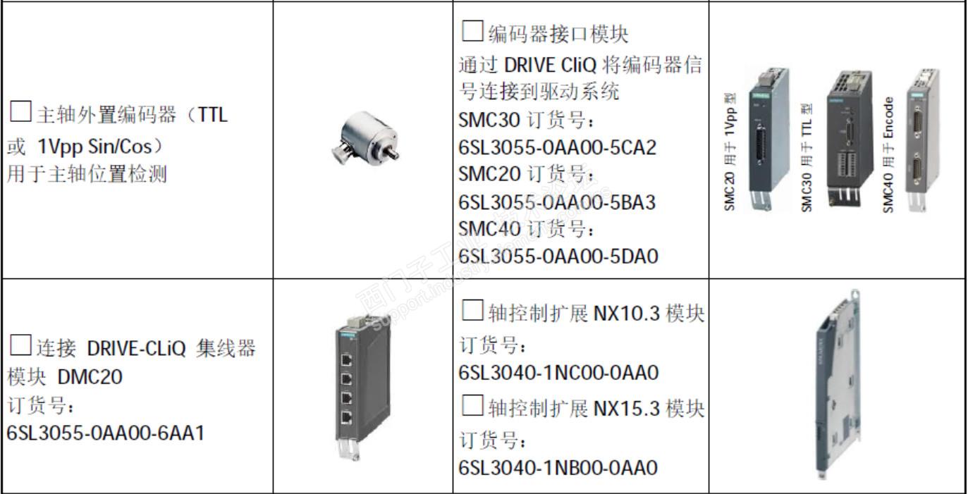

回复:828D全闭环绝对值光栅尺 使用什么协议类型呢?
翔宇_王
    1062
    37
注册时间:2009-10-25
发布于 2023-06-07 09:13:26
绝对值编码器需要SMC40, DMC20连接SMC20-40。简明调试手册上有连接图。
