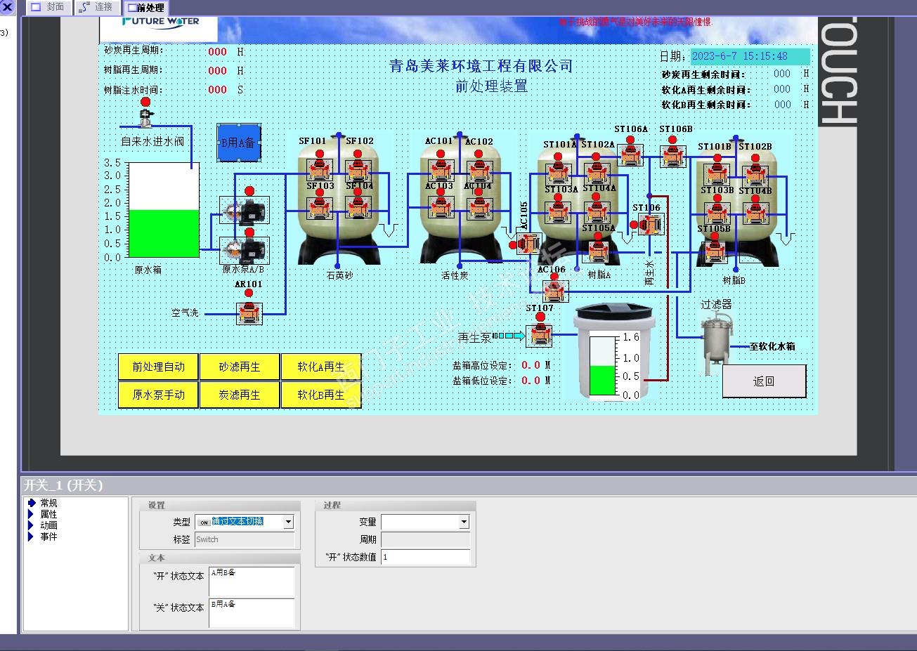

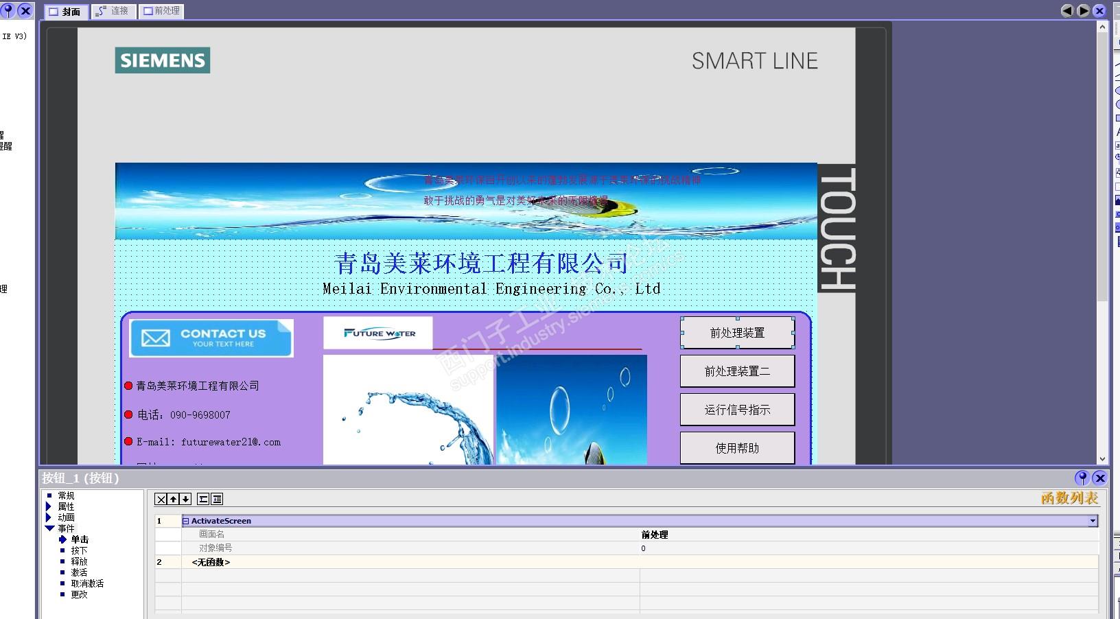

我用WINCC flexible smart v4版本的组态软件中发一个错误,里面有一个开关,开时显示“A用B备”,关时显示“B用A备”,事件里用的Invertbit函数,连接变量M26.5,同时还有一个“返回”按钮,切换页面的函数,出现的问题是,按主备切换开关,M26.5的值 也能正常变化,但一切换页面后,再返回这个面页后,M26.5的值就自已变化一次,我原以为是变量有冲突, 换了好几个变量,都是这个现象,好几年了都是这样用的都没有问题,不知是不是软件的BUG.
