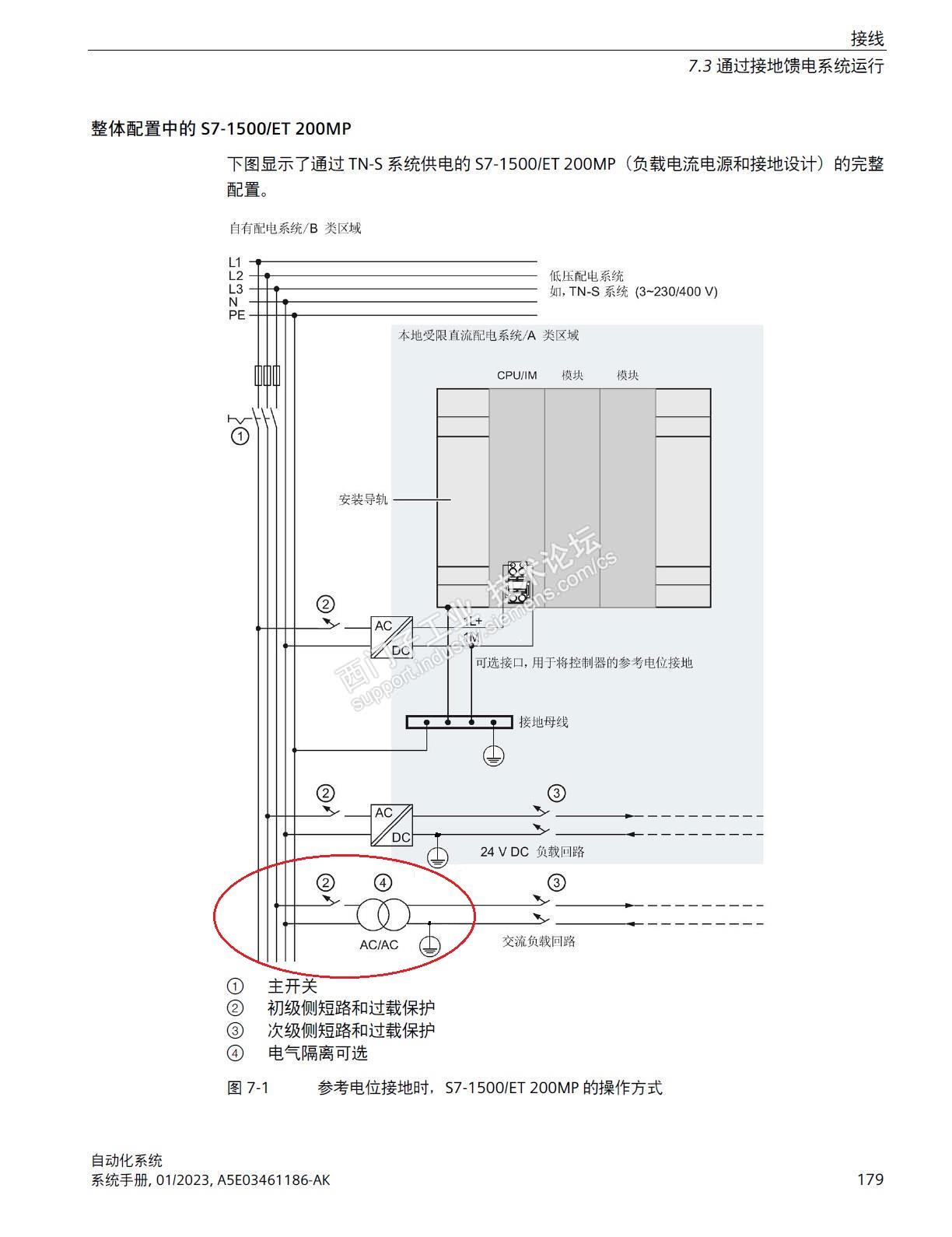

以下是引用莘莘学子在2023-06-07 08:19:30的发言 >39楼
反过来说,我的0V从来没有接地,用了几十年从来都没有出现过烧开关电源的现象。尝试只接过一次0V和接地在一起,造成烧了电源,查原因就是接地端杂波和谐波电压波及造成。
0V要不要接地,要看工厂的接地端是不是具备条件。你回复的:”95%的必选,5%的可选,也是可选呀“就是这个道理。
以下是引用Zane在2023-06-07 07:39:48的发言 >38楼:1)0V对0V就是等电...
引用38楼详细内容:
1)0V对0V就是等电势了吗?如果是相隔20m的两个开关电源的0V呢?
2)电子设备尤其是功率电子设备有漏电很正常啊,这就更要做好接地了,另外请描述一下什么是接地不稳定?
3)开关电源的接地端与输出0V接地是一回事儿吗?你说从来没有设计人员这么做过,至少我几十年来一直是这么做的,并且西门子官方手册作为可选项也一直是这么推荐的。
另外,请你具体评价一下我37楼的例图在什么场合有什么缺点,谢谢!
以下是引用莘莘学子在2023-06-05 08:56:13的发言 >18楼:Z版,我提出不同看...
引用18楼详细内容:
Z版,我提出不同看法,电源V-端接地,这个很危险而且是错误接法。电源的V-本就是0V电压,0V电压的等电势是相对于电路板上的电压。
电源V-(0V)端接地,危险而且错误其原因:1,如果设备突然漏电,或者接地不稳定,基本上电源有几个就废几个;2,电源的0V端直接都并接起来(0V公共),并不要接大地,。3,每个开关电源有独立的接地端。而不是把0V也接地,从来没有图纸和设计人员那样画且那样做。

我想起来了,你说过你的设备里带较大功率中频电源的是吗?那就怪不得了!
类似你的工况,我倒是的确还没机会涉及,但我的观点还是以超大超强的接地以及屏蔽来解决问题,如有机会我一定会试的。
你说0V带电?先不管什么原因啊,你看我的例图,隔离变压器次级,是不是都是火线?我也是次级一端强制接地的。
