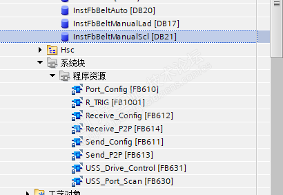

      1、 USS的FB程序块在“系统块”-“程序资源”中如下图所示:
        你去这个变量的定义注释中查看含义,他不是自动程序的报错,是错误发生时有功能块自动确认。具体操作方式,选中变量,右键,转到定义。
       2、现场实验设备是为了让学员完成圆盘绝对定位,不需要准确的一个位置,用模式0直接把当前位置设为零点即可所以不需要外部原点开关
       3、4、5其实是一个类型问题,对于V90来说编码器有两个类型,一个是增量式编码器,断电后不保持位置信息。一个是绝对值编码器,断电后可以保持位置信息。
       校准只有绝对值编码器可以进行,绝对值编码器在校准后就有了零点且断电保持,不用再进行回零动作也就不需要原点信号
       回零是增量式编码器每次上电后必须进行的动作,它是否需要原点信号却决于回零的方式。
非常感谢老师的耐心指点。
  1. “系统块”-“程序资源”是怎么生成的?
  2. 实验中用到的编码器都是绝对值编码器吗?
