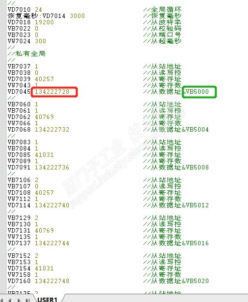

以下是引用谭星亮在2023-06-05 13:08:35的发言 >104楼
楼主,我想知道,你这里的从站数据地址VB5000是怎么计算出来的,我研究你写的这个modbus多任务轮询程序,一直没有找到这个VB5000开始的地址是怎么计算处理的,能否解答一下我的疑问。
看看下面的帖子,你就明白了
smart200指针的秘密
