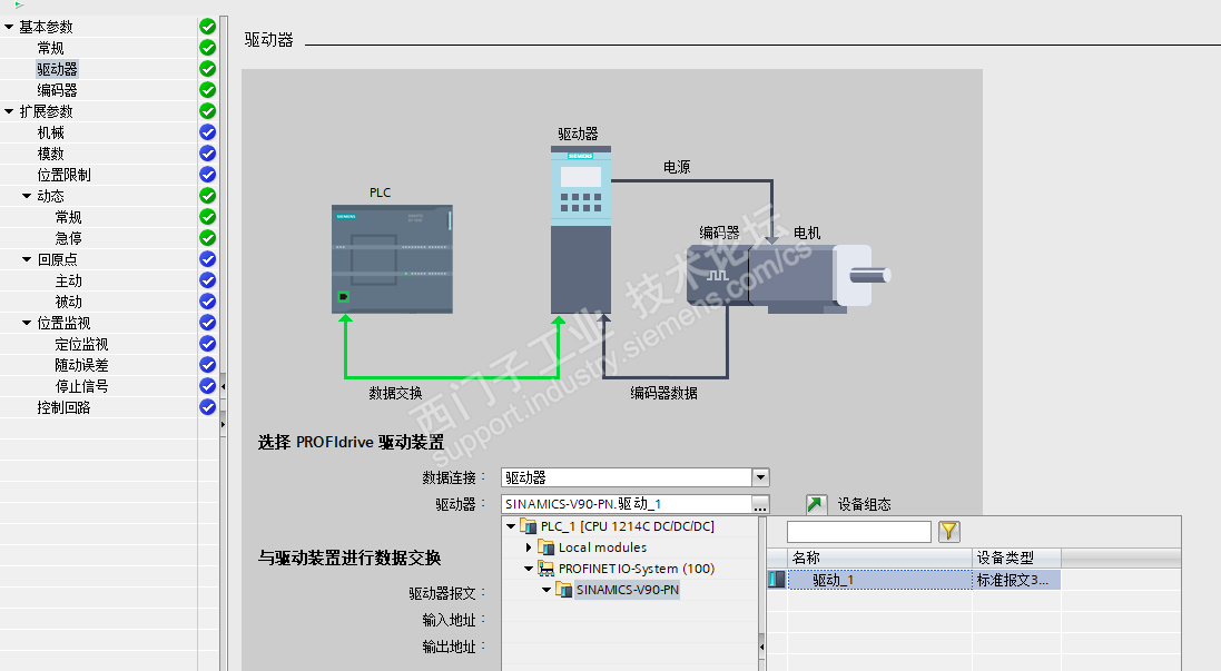

         首先,工艺对象组态位置轴不可以用111报文,如果您使用的是1200PLC组态工艺对象位置轴的方式控制V90的话请将您博途的V90组态成3号报文;

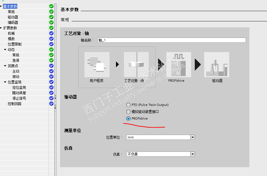

        请注意在基本参数中选用profidrive的通讯方式
        其次,请先在工艺对象组态-驱动器中选择正确的驱动器

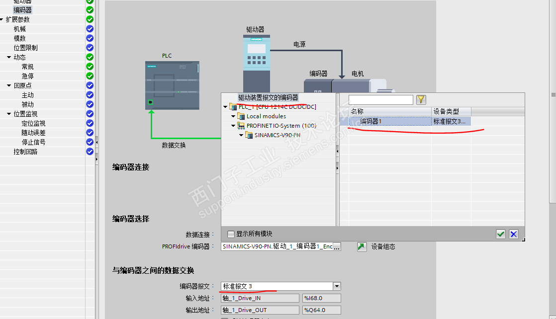

             然后在组态-编码器中将编码器选择为驱动装置报文的编码器,此时编码器报文会自动选为报文3
           最后,本课程的两个V90 PN均采用的是EPOS 111报文的组态方式不需要设置工艺对象。
