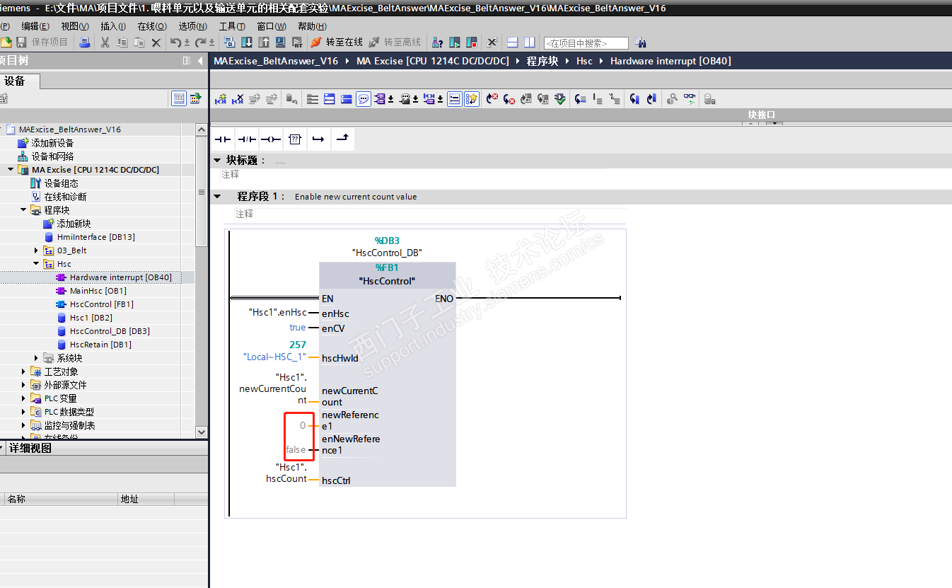

尊敬的老师您好,关于高速计数器有几个问题请教下:
  1. 上图中用硬件中断给参考值清零在OB1中调用这个块可以吗?
  2. 练习给出的答案中只给newReference1赋值为0没有把enNewReference1管脚赋值为true,如上图,这样可以给参考值清零吗?
  3. 如图,如果我在这个硬件中断块中不调用FB3直接用下面的清零程序能否给参考值清零?
