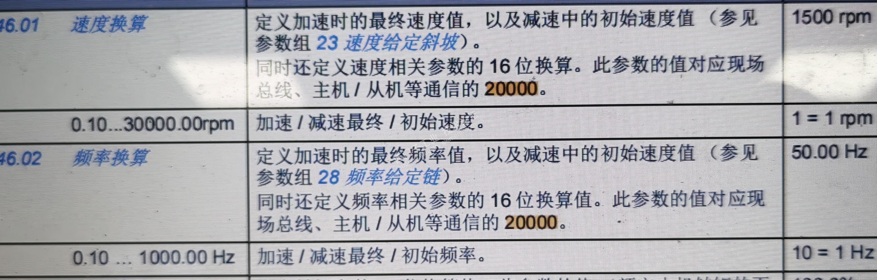

求问acs880给定速度换算问题
手机用户20230306731911
注册时间:2023-03-06
求问acs880给定速度换算问题
2466
2023-06-09 08:59:00

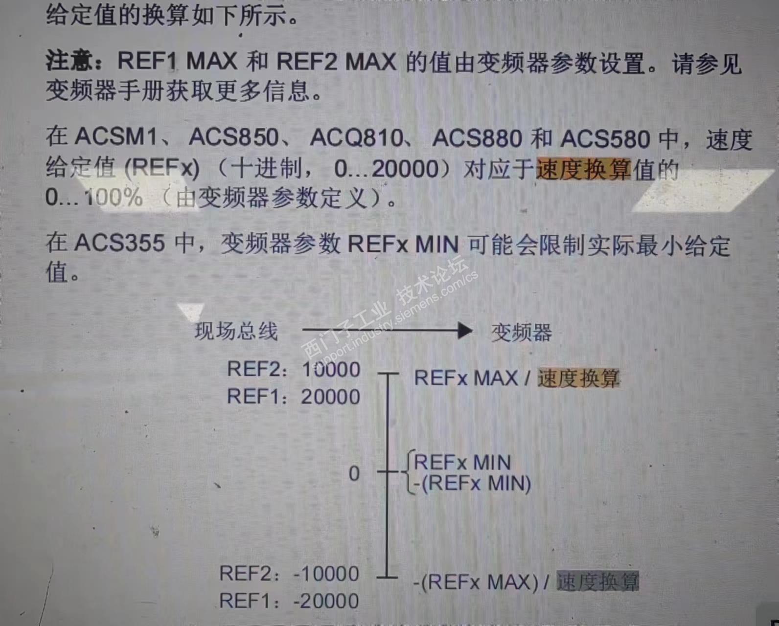

速度如何换算 找了几个样本没看明白,截几个图给大家看看,图二0.1-30000rpm是什么意思啊=-=如果move一个12000给qw给定速度字,换算后是多少呢在变频和实际
