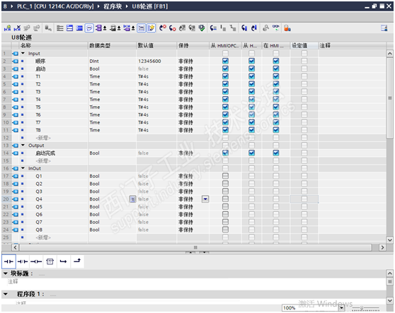

看了一篇公众号文章, 提及的一道PLC编程题,很有意思。 我以前项目中虽然做过,但没有单独提炼成一道题目。所以就没有特别提出过。
当然,他原本的题目太小,不足以满足真实的现场应用需求。 所以我就另起炉灶,完全从头描述了。
假设有N台几乎同样的设备我们这里暂时按最多8台算,比如水泵或者阀, 或者一套工艺单元封装后只接受的启动信号。 所以我们暂时不需要考虑单台设备本身的启停逻辑和故障保护,只在工艺层面探讨问题,那么它们每一台设备其实就是一个BOOL量为代表。 当然在功能完成后还需要再继续做补充完善,所以做题的时候还需要有预留,不能一步到位做死了, 以后没法升级了。 那不行。
工艺的要求是,当收到启动指令后,从1,2,3---8,顺序轮流启动,每台运行时间T1,T2,T3…TN,到最后一台运行完成停止后,即全部停止,等待下一次启动指令。 原题目是要形成循环,然而不是要实现的重点,就暂时先不做了。当然也是可以后续升级。
重点是顺序轮流启动的这个顺序需要是可变的。 比如会在触摸屏中配方给定的方式设定。即上述的顺序12345678, 还有可能是87654321或者12348765, 56781234。总之是不确定的。 运行中需要操作员来确定。 而编程时需要做成灵活的,有接口可以输入。
按照我在文章《0510【万泉河】 工控同行的宇宙观》中的观点:以造物主视角看问题,一个系统,或者一个模块,在输入确定,运行规则确定, 要求的输出确定的情况下,就是必然可以实现的。
那么当下的这个题目, 规则清晰, 输入输出清晰,那么就当然可以实现。 可以用一个FB实现。在FB的小宇宙内随便怎么腾挪乾坤大挪移都可以,只要最终能实现需要的目的。
我这里把这个接口设计一下,
其中顺序是个DINT, 可以表达10位的十进制数值, 那么我们可以用来表示8台以内的序号。 比如默认值我设置为12345600,除了代表前6台设备的启动顺序之外, 还代表了Q7和Q8不参与控制。
即程序块实现的是8台以内的任意数量的控制。
我们假设一个控制系统中共有2组这样的设备序列,分别为8台和6台, 实现的工艺功能是相同的。 那么最终在OB1中的调用:
只要如此对一个FB做2次实例化的调用,即可优雅地实现要求的全部功能。 即题目的全部。
