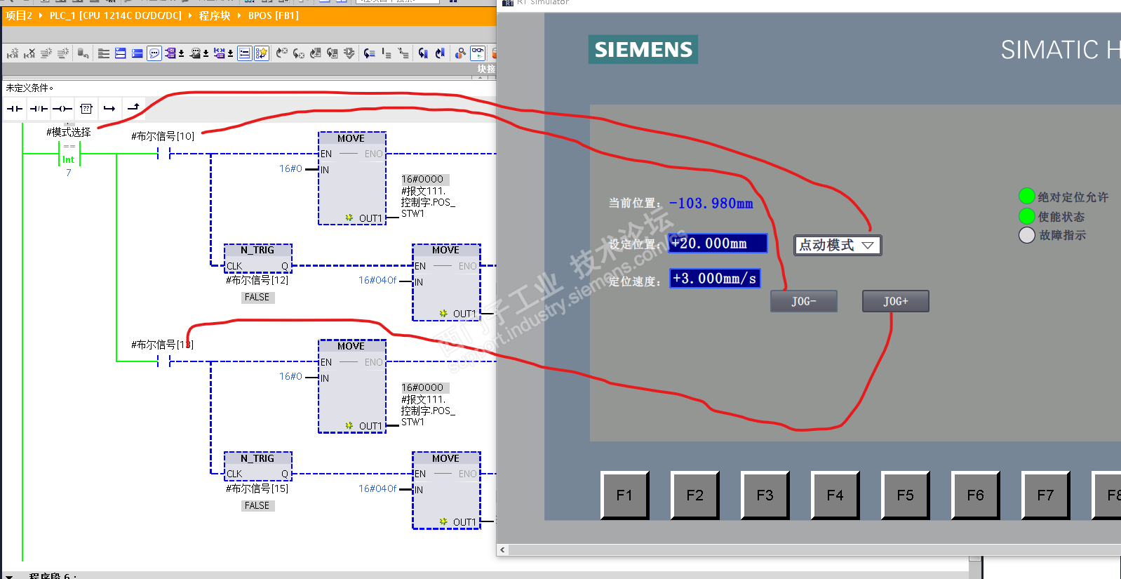

定位模式七,点动模式。
V90的点动模式又可分为JOG和INCH(寸动,每次动作固定距离),JOG点动模式比较常用
(上传这张图片还蛮搞笑的,那个10+3审核时被判定为“疑似黄色不良图片”,只好打码处理一下再上传)
程序段6是一致性写入到分布式外部输出信号,作为程序段1的呼应。
触摸屏上的点动模式选择后,其它模式按钮会隐藏,自动弹出“JOG-”和“JOG+”点动按钮,点动速度由伺服驱动器参数P2585/P2586设置,分别表示正转点动速度和反向点动速度,如果需要频繁更改,也可以通过RDREC/WRREC或·FB287更改。
