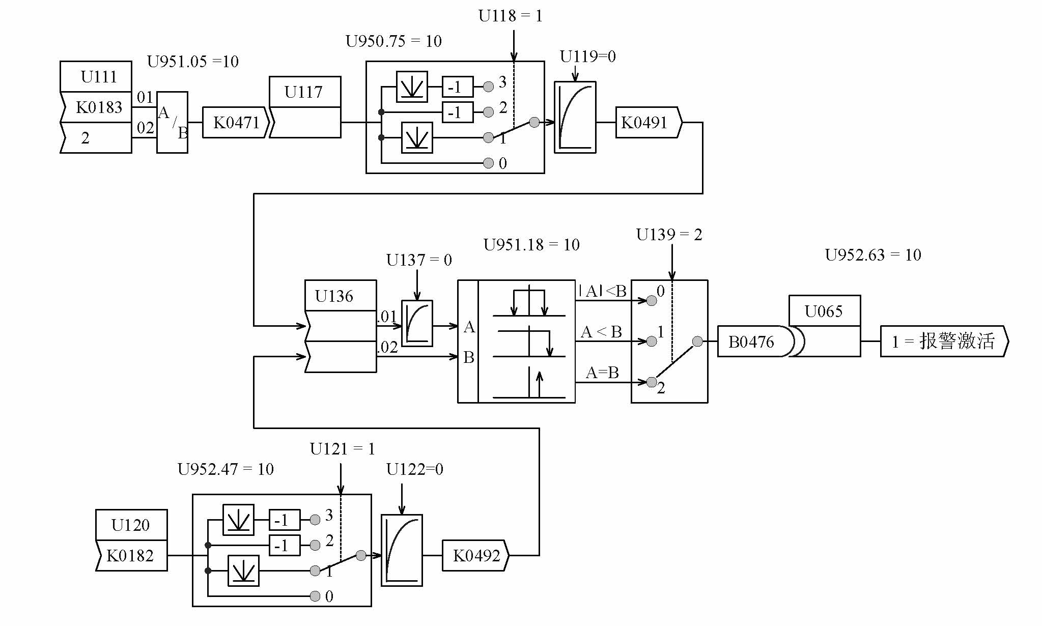

回复:6SE7系列变频器,转矩控制,想利用BICO功能设置一个报警
kdrjl
版主 西门子1847工业学习平台
    37108
    455
    1478
注册时间:2003-06-06
发布于 2023-06-10 10:57:32
4楼
哈哈。闲着没事,吃饱了。我用图形化的自由功能块来描述精华帖的参数设置。为了彰显不一样,我把k0182和k0183的极性也考虑进去,做了一个绝对值运算。这样是不是更完美了?
