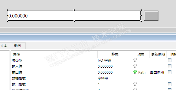

新建一个文本变量Path,连接到IO域

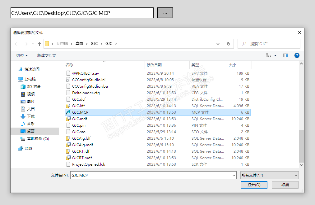

按钮用VB脚本写选择文件的脚本,参考附件,运行效果如图
选择文件.zip
