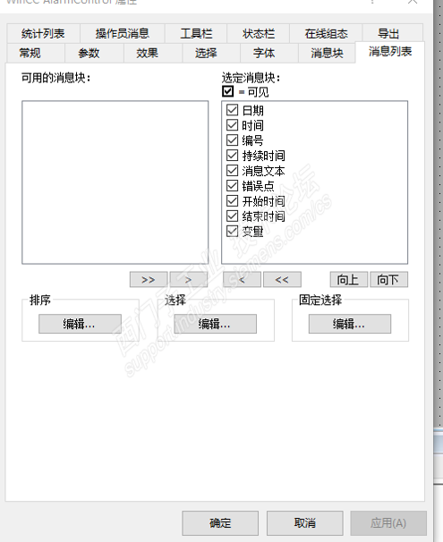

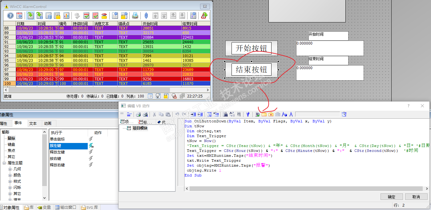

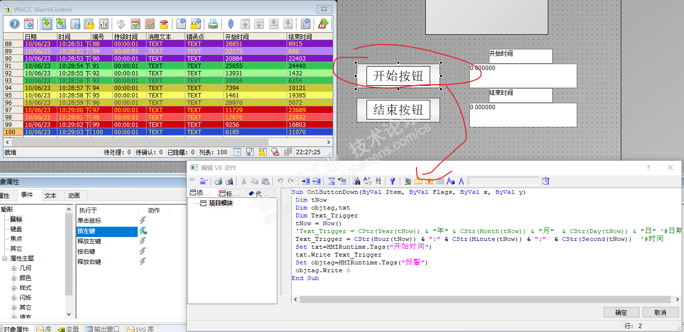

目的是,一个实验平台,开始做实验时点开始按钮,做完实验点击结束按钮,然后报警记录空间里面出现一条记录,分别由编号,开始时间,结束时间,持续时间,实验的元器件型号等内容。下面图片是我自己的组态过程,可是运行起来就是不对,结束时间里面一直时空的?为什么?请大家帮帮忙,看一下,谢谢
