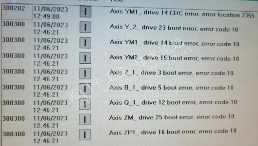

回复:840D系统,系列备份页面中,除MMC,NC,PLC外还有PROFIBUS drives的选项,请问这是驱动数据的备份吗
sdytsmg
    57
注册时间:2006-05-29
发布于 2023-06-11 23:01:10
2楼
机床回装启动后出现大部分轴报警,上电时所有的驱动模块亮红灯,请问是不是这个PROFIBUS DRIVERS的备份回传出错,没有完整回传备份造成的?这台机床没有总清前上电所有轴的驱动模块都是正常的
