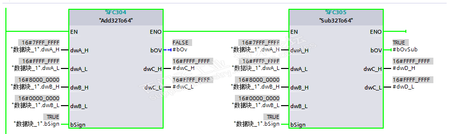

一些应用场景对64位整数使用比较多,如仪表上位机,累计,多圈绝对编码器,200smart和1200的手册上没有64位整数的类型,对于这些,以前习惯用2^16,2^32结合浮点数变换对付过去。想换种思路,尝试加减法的底层逻辑来处理64位加法和减法,进而还可推演到更多位的加减运算,也算多了一条路,顺便实践一下SCL。
一,加法运算的逻辑,计算a+b,按如下步骤进行:
(1)a  AND b  =c,(与运算,需要进位的标志)。
(2)a XOR b=d,(异或运算,无进位的结果)。
(3)若c为0(即无需进位),d为计算结果,退出到(7);若c不为0(存在进位),c左移1位,得到c。
(4)d AND c =c,(与运算,需要进位的标志)。
(5)d XOR c =d,(异或运算,无进位的结果)。
(6)回到(3),重复。
(7)输出结果  即a+b=d。
以两个32位处理64加法,先按上述思路,计算两个数据低32位的加法, 并保存进位标志;然后计算两个数据高32位的加法,若低32位存在进位标志,高32位加法的结果还要再加1,最终得到64位的加法,分别对应的储存于高低32位地址中。

三,加法FC块(SCL)
FUNCTION "Add32To64" : Void

四,减法FC块(Scl)
FUNCTION "Sub32To64" : Void

五,测试,用16#7FFF FFFF FFFF FFFF  加/减 16#8000 0000 0000 0000 带符号运算。在VBA,用longlong(64位有符号整数)简单验证了几个数字,都还对的上。
