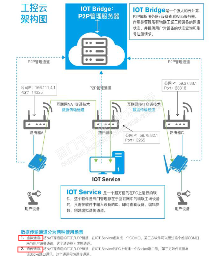

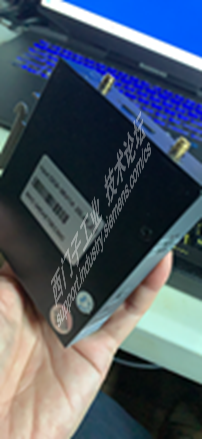

PLC远程网关,某宝上一堆,几百元。
控制柜里放一个网关和内部连上,网关通过wifi或4G连接上Internet,连接到网关制造商提供的云平台服务。
笔记本这端有专用IOT软件,可以看到世界各地的网关,在哪个国家哪个城市都可以看到。
上面连wifi天线,下面有4个LAN口
