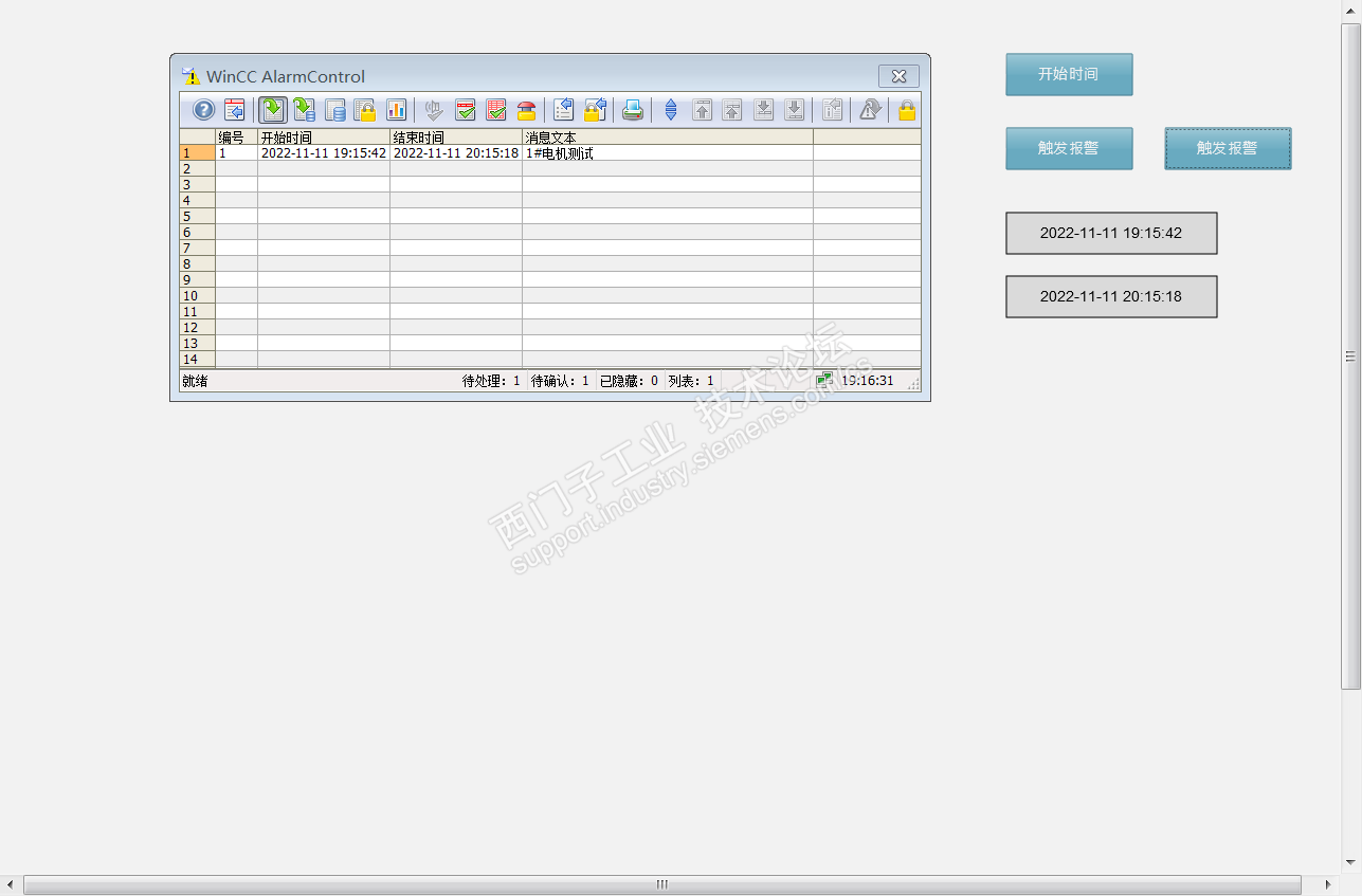

@城外之人 ,开始按钮里面报警变量置1,结束按钮置0,那么点开始按钮时报警记录立马就出来了,可是开始时间和结束时间里面都是空的,持续时间也没有,这个不对啊。最后出来的应该是图片的这种效果,可惜一直不能实现
