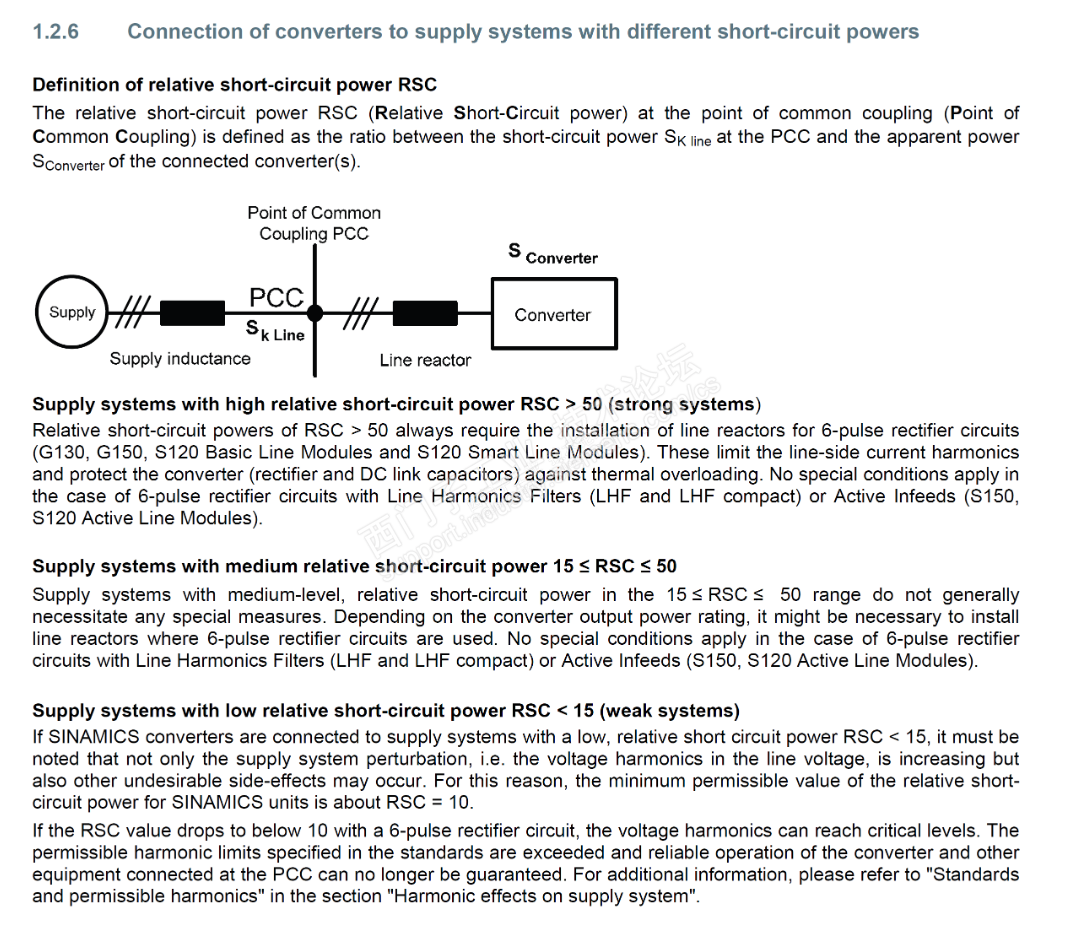

以下是引用yming在2023-06-10 12:06:02的发言 >22楼
嘿嘿,终于看到RSC>50故障的现实版了。
我在抖音上,关注了一位叫“阳电工”的账号。他经常发布排查、处理一些居民用电线路的漏电、接地故障的视频;偶而也处理设备电气故障。
最近,他遇到一些莫名其妙,“一头雾水”的故障。
1、LED灯泡插到220V插座上就“爆灯泡”;家里还会烧电脑、充电器等等。但其他电器正常。
2、最近,又遇到烧电磁炉;插在墙壁插座上就会烧;而插在另一边的(2米线长)插座板上就不会烧。
发视频,找来了供电局的人员、大学学校的教授,拿来电能质量仪,谐波测试仪、示波表测试,都没有问题。还带了谐波电抗器,谐波滤波器,都没解决问题。
到现在,一头雾水。
其实,归纳一下,出问题的都是带整流的电器。
问题就出在RSC>50,强电网,供电回路阻抗太小啦!
