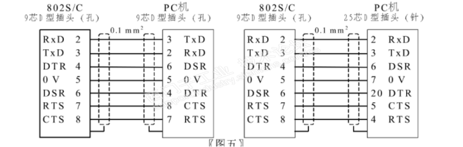

  记得,刚入厂那几年,工厂调试数控铣床,数控系统采用西门子802C,那个年底笔记本电脑是奢侈品,本身工资就不高,笔记本电脑那时好一点的都要过万!
  那个时候,整个分厂也只有一台二手的笔记本电脑,要调试首先要申请,操作流程及其繁琐,所以很多时候,调试就用工作的台式电脑代替了。
 有一次,刚送电一台数控铣床,准备传输数据,笔记本电脑申请流程中,不能等着啊,所以就用带串口的台式机代替,这种情况也是常有的。就是台式机搬来搬去很不便。没办法,工作还要继续,于是按着调试手册焊接了一根传输电缆:
这边一启动台式机,就发现系统里有板子烧灼的味道。这种情况以前是从来没有的,断电马上检查;
检查后发现是台式机的串口外壳带有一百多伏的悬浮电压,因台式机的供电电源没有地线,与系统内部的电压不共地引起的。
  从那时起,台式机再也不敢用了。
因为有了这个前车之鉴,笔记本领取的流程也开始简化了,毕竟工作是第一位。拿到了笔记本电脑,这种情况已经给大家烙上了深深地烙印。于是,检测了笔记本电脑的串口外壳,也有电的,只是十几伏。从那时起,再着急也都要用笔记本来调试了,再后来在系统的串口外增加了隔离装置,也是怕再有这样的事故发生。
