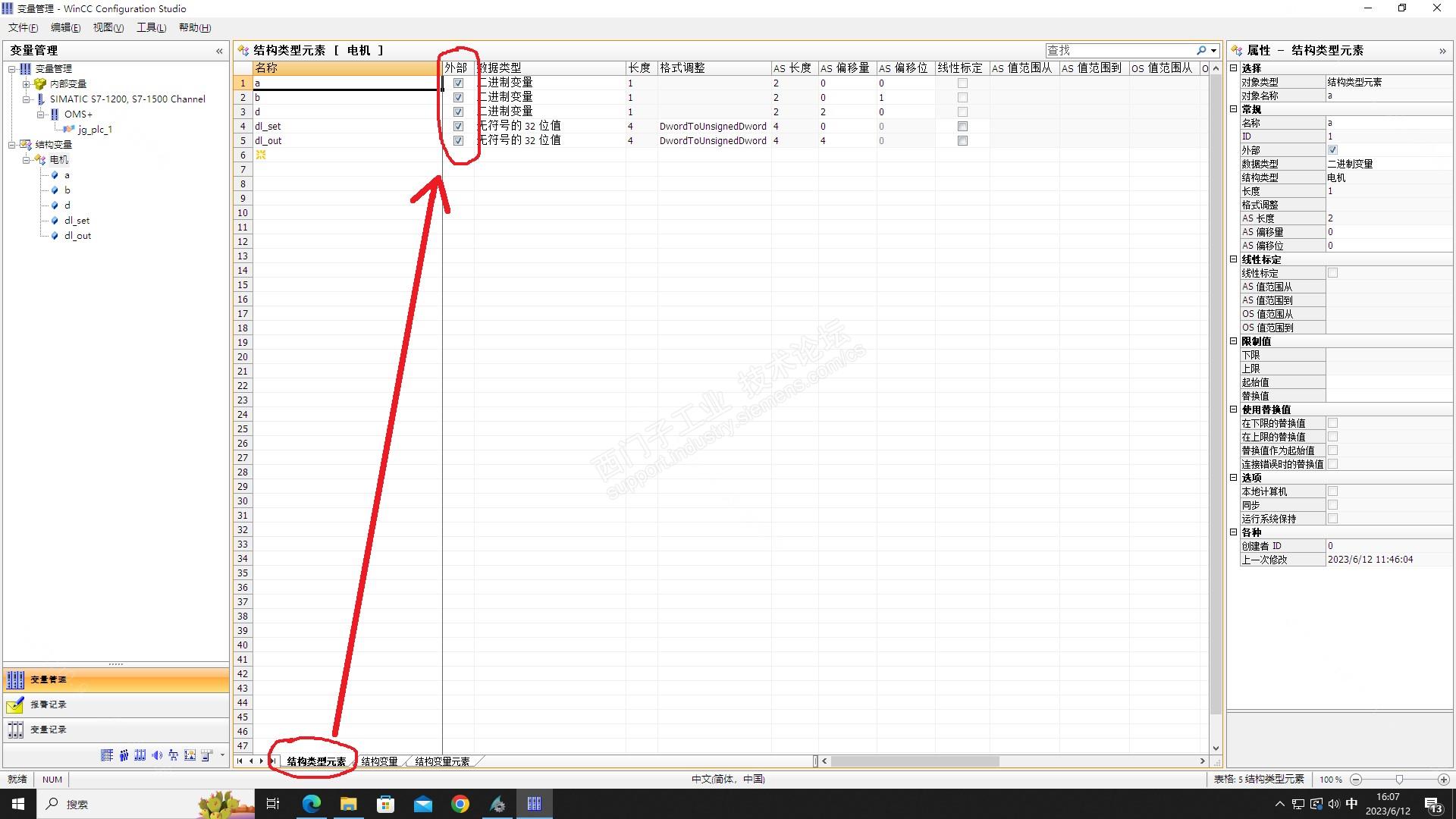

回复:WINCC V7.4 结构变量元素改不了连接,组,地址
hnldzxl
    65
注册时间:2022-01-20
发布于 2023-06-12 16:15:34
3楼
先了解一下结构变量创建的:先创建“结构类型元素”(后缀),创建时需要选择是否外部变量;再创建“结构变量”(前缀),两者均创建好后,“结构变量元素”是自动生成的(前缀+后缀)。楼主的问题是:图一中“结构变量”是连接了外部连接“H5U”,但图二中连接是“内部连接”,这说明你在创建“结构类型元素”时没有勾选“外部”,所以你生成的“结构变量元素”连接是“内部变量”,当然就没有地址给你选了。
