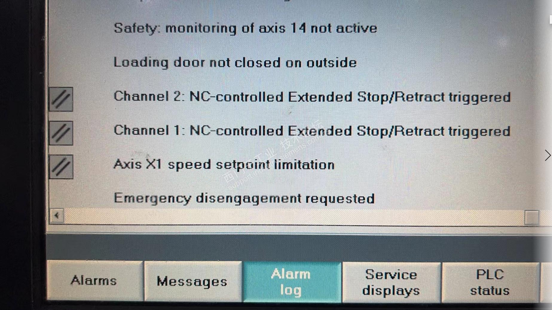

双主轴磨床,将X1和X2轴的轴参数32000,由20000改为30000后,生产两个小时后,出现如下报警。
消报警后可以继续生产。请问这是本身机床轴能力的问题还是别的参数没有更改到位。
