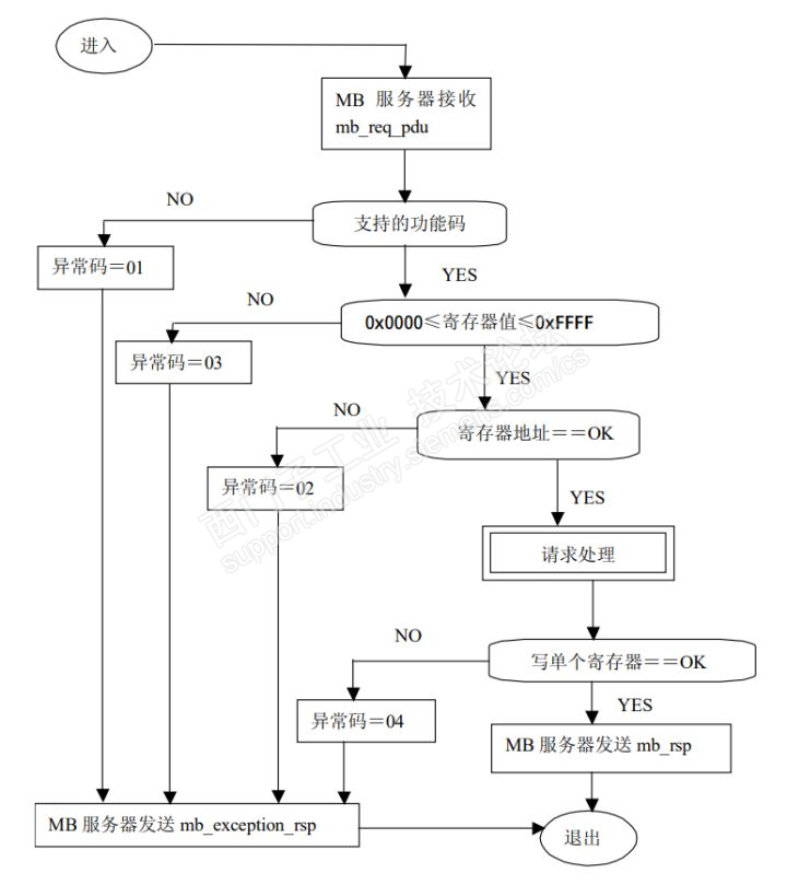

有关系的啊,不同的功能码对应的不同操作啊
