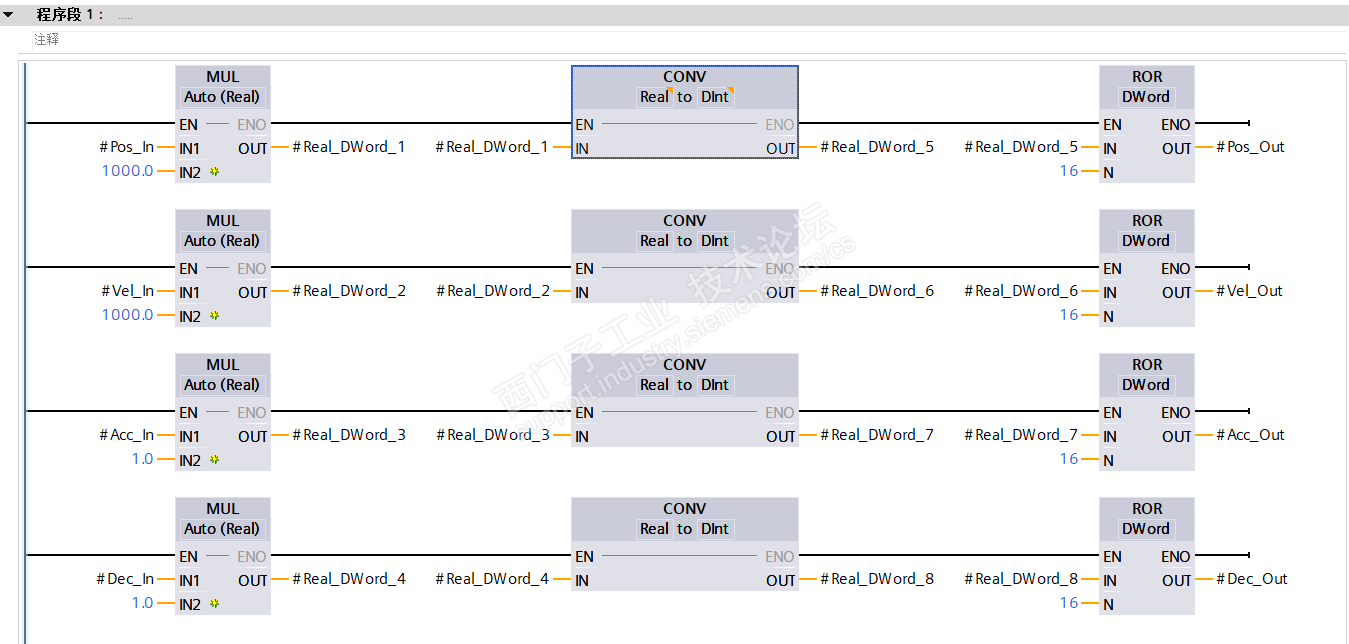

找到一个以前我就职的公司的项目,是一个成功的项目,同款出过很多机器
    它的浮点数高低位转换方法如下图。我现在怀疑它是否真的成功了。当年我是初学PLC,没能想到这个问题,现在重看以前的项目,产生了怀疑。
    此项目是西门子PLC与安川伺服的数据交换,前者是ABCD顺序,后者是CDAB
    此程序段是把一个西门子数据(如位置,Pos_in)乘以1000.0,再转换成整数,再移位16位,送给安川。我有些疑惑:安川如此得到的浮点数与西门子设定的浮点数是一样的吗
