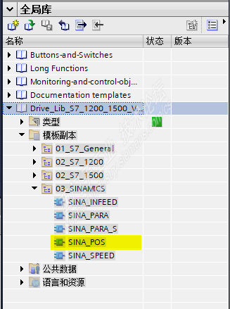

您好,
      FB284功能块是一个库函数,本身没有集成到博途中,您可以从以下链接中下载DriveLib库,解压后在博途中添加库文件就可以调用FB284了:https://support.industry.siemens.com/cs/document/109475044/%E7%94%A8%E4%BA%8E%E5%9C%A8-tia-portal-context-%E4%B8%AD%E8%AF%BB%E5%8F%96%E5%92%8C%E5%86%99%E5%85%A5%E9%A9%B1%E5%8A%A8%E6%95%B0%E6%8D%AE%E7%9A%84-sinamics-%E9%80%9A%E4%BF%A1%E5%9D%97-drivelib?dti=0&lc=zh-WW
DriveLib库解压并用博途打开后FB284具体位置请看下图
