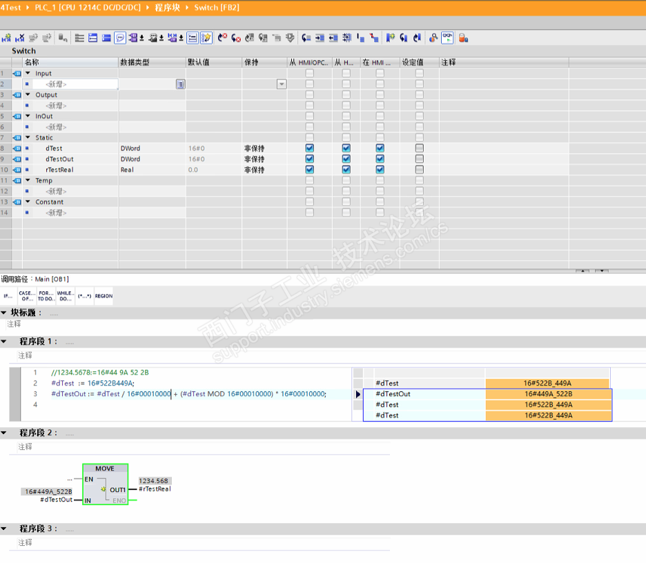

想复杂了。
首先,数据本质都是一串二进制数,哪怕他是打乱的,你应该先调整后原始数据,再把它当成浮点或者dint来处理。
现在你先认为他是浮点再想着调整本身就是本末倒置了,压根就不需要管什么浮点规则。
再者,出于程序规范和可移植性考虑,不建议引入m区,应该用Dword来装载原始数据,用运算来解决。想了想还是提供个范例吧。
