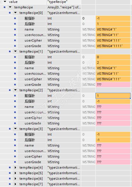

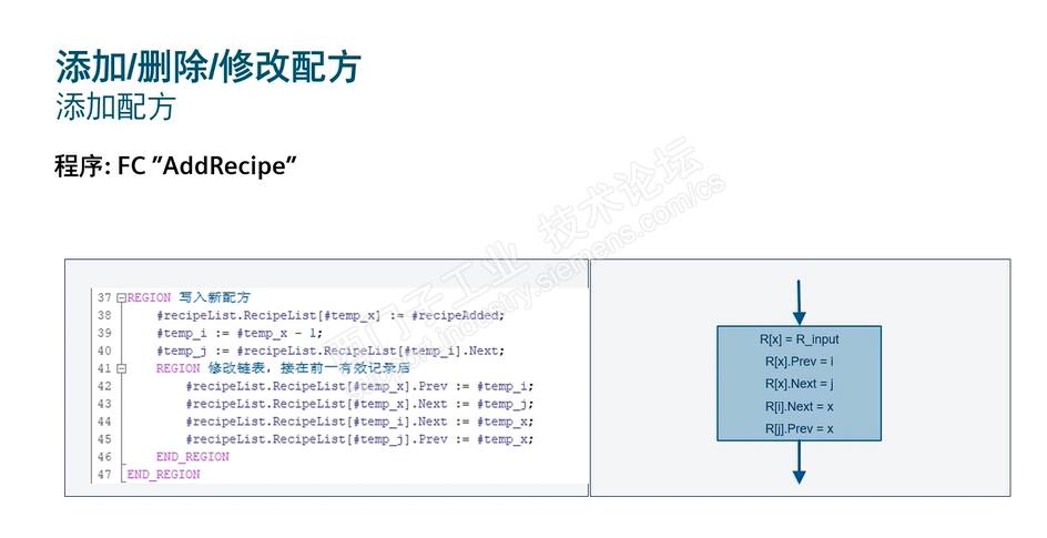

测试程序结果发现: 1: 链表要是都为0的话,#temp_j 值为-1, CPU报错停机;
2:将数组首位元素的前指针和后指针改为-1和2, 剩余数组前指针和后指针全部添加为-1,首次添加配方正常, 第二次添加配方发现当前添加配方指针是正常的,后一位元素的指针是1和-1,应该为-1和-1吧?
