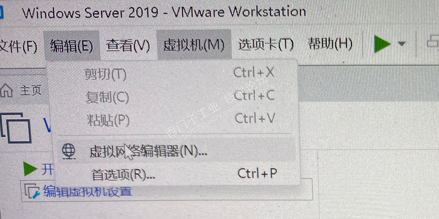

以下是引用WENC在2023-06-07 12:23:47的发言 >6楼
1、着这里选择虚拟机网络编辑器
2、选择需要连接的外部网卡。
3、在虚拟机设置里找到网络适配器,选择桥接模式。
4、在虚拟机的更改适配器选项里填入和现场设备同一网段的IP地址。
物理主机你选择的网卡IP地址也需要设置和现场设备同一网段。图片太大无法上传。
非常感谢个位的帮助,已经可以连接外网了,如这位WENC兄台整的一样步骤搞定
