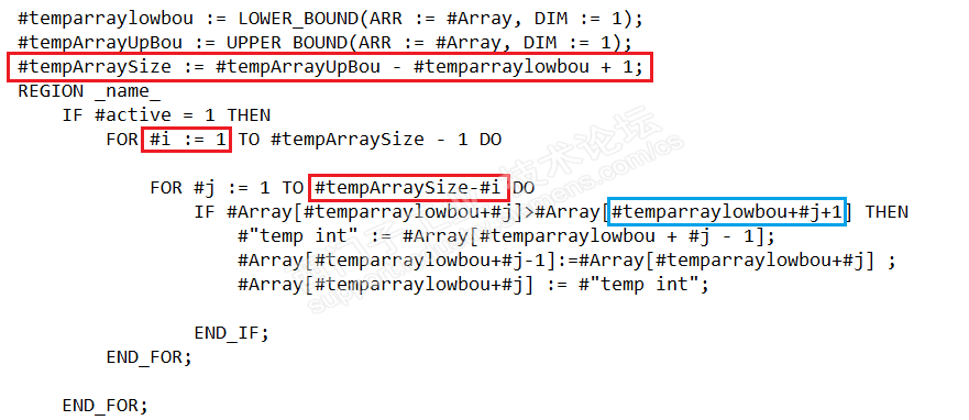

以下是引用Siemens_PLC编程精英训练营在2023-06-18 12:35:51的发言 >5楼
您的程序如图所示,红色框中,当 #i = 1
#j =  #tempArraySize-#i =#tempArraySize-1=#tempArrayUpBou - #temparraylowbou 时
那么蓝色框中#temparraylowbou+#j+1=#temparraylowbou+#tempArrayUpBou - #temparraylowbou+1 =#tempArrayUpBou+1
也就超出数组的上限了,所以报错了
您可以参考咱们课程的程序写法
以下是引用GERMAN在2023-06-17 20:33:17的发言 >4楼:Bubble Sort1.zip...
引用4楼详细内容:
Bubble Sort1.zip已上传 请看
谢谢老师
