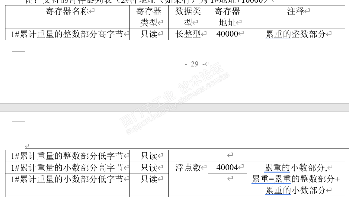

对方是1个称重皮带,一共8个字节,前4个是整数部分,后4个是小数部分
