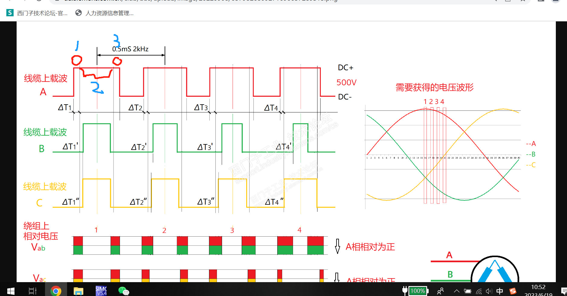

楼主的文章受益匪浅。 我说说我的看法。
  1. SVPWM是一次计算生产三相波形的, 所以生产一组, 利用120°扩展到三组,有待商榷。
  2. 如图, 将一点,分成三个区间,理解成100, 000, 100三个矢量的组合, 更能提醒SVPWM的本质;
  3. 楼主说的按载波周期查表,而不是用载波调制,真的说到我心里去了。 我也这么猜想的。
