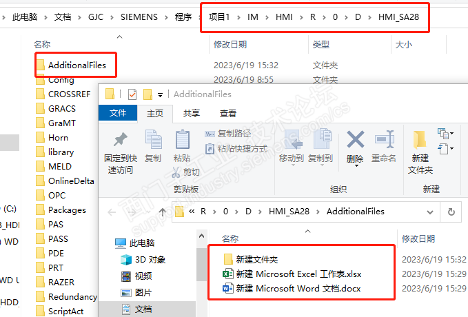

IM文件夹里面是触摸屏和博途WinCC编译产生的临时文件,重新编译时里面的文件都会删了重建,所以不管放什么文件进去都会被删除,如果需要在画面上引用外部文件因该这样操作:

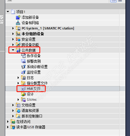

1、双击打开公共数据里面的HMI文件,相应的会在项目文件夹中生成UserFiles文件夹;

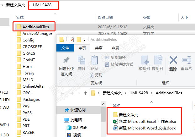

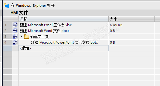

2、可以在HMI文件视图中浏览并选择需要添加的文件,也可以打开UserFiles文件夹里面的HMI_globalFiles文件夹,把需要的文件或文件夹复制进去;
3、编译项目然后下载到文件系统,我们可以发现添加的文件出现在AdditionalFiles文件夹里面,在IM文件夹的临时文件中也同样出现了。

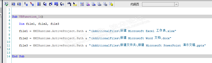

4、在画面中可以用VB脚本访问这些文件。
