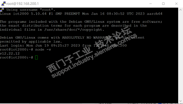

1、查看当前 node 版本
     node -v

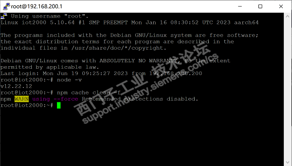

2、清除缓存信息
npm cache clean -f

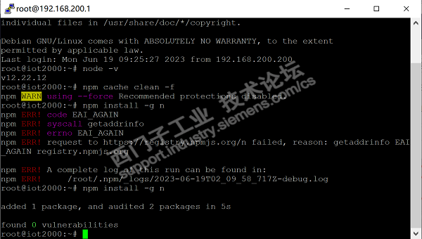

3、下载node安装包
npm install -g n

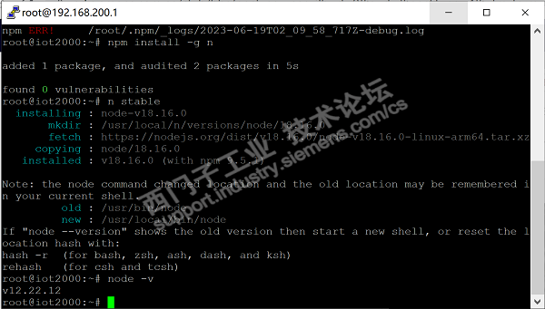

4、升级到nodejs最新稳定版本
     n stable
5、查看当前版本
node -v
6、发现node版本没变, 运行
hash -r  (for bash, zsh, ash, dash, and ksh)
rehash   (for csh and tcsh)

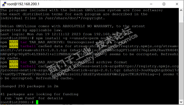

8、更新node-red
npm install -g --unsafe-perm node-red
