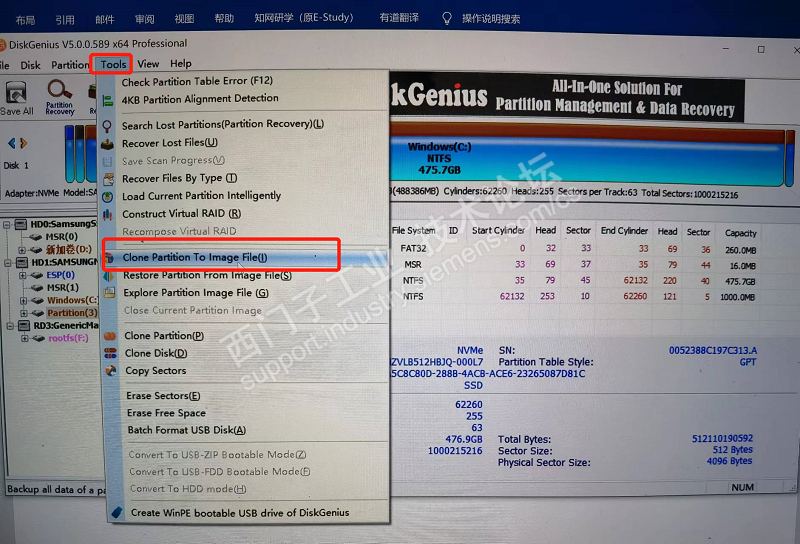

2.3、双击解压后的DiskGenius/DiskGenius.exe,在DiskGenius打开的界面,在菜单栏点击Tools, 在弹框中选择 clone partition to image file

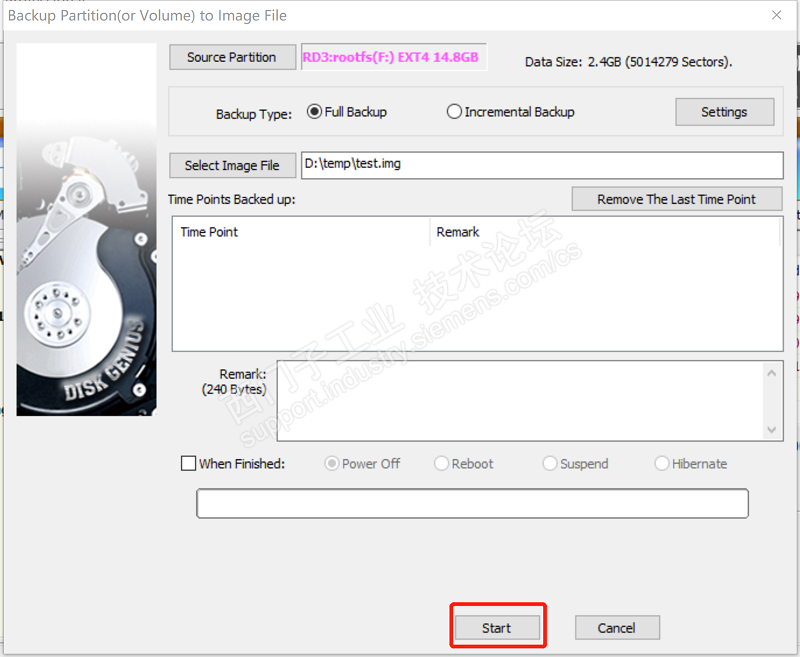

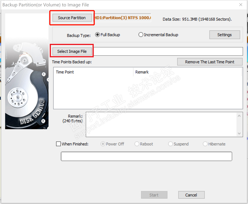

2.4、在弹框中点击source partition,选择要备份的SD卡,点击select image file,选择刚才创建的 .img文件

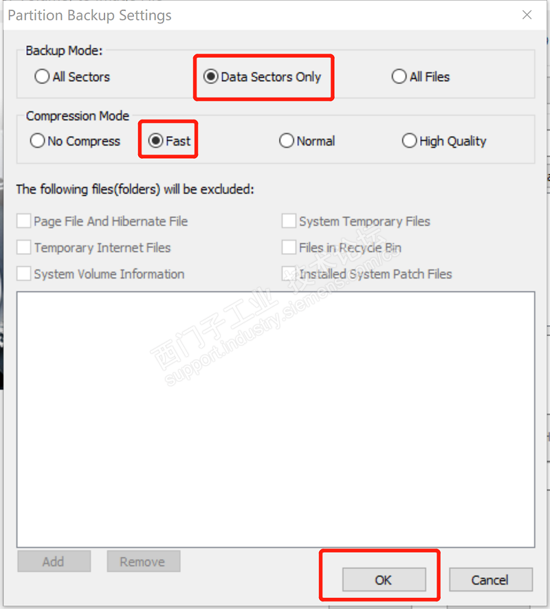

2.5 点击setings, 在弹框中选择如下配置
2.6 点击 start,开始备份镜像

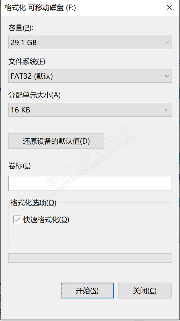

3、还原镜像
3.1 将SD卡用读卡器接入windows10电脑上,格式化SD卡。(关闭DiskGenius, 不然可能识别不到卡)

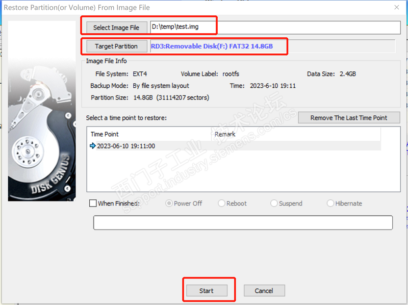

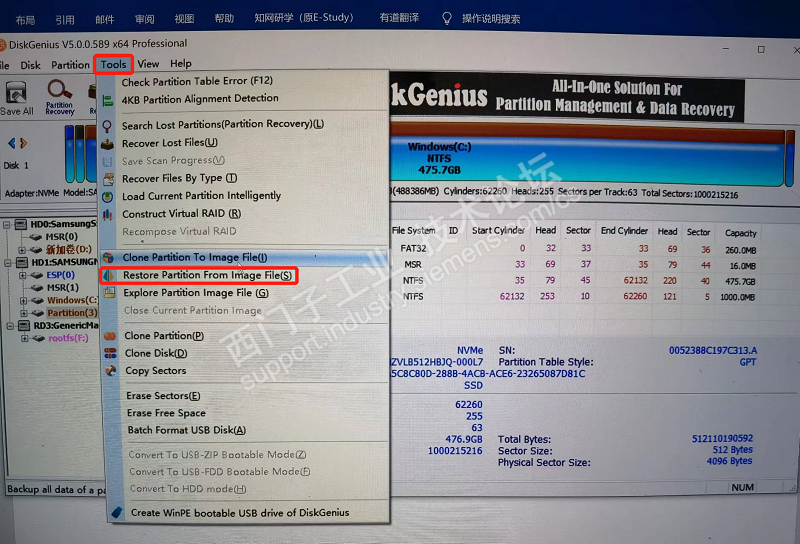

3.2 双击解压后的DiskGenius/DiskGenius.exe,打开DiskGenius,点击tools, 点击restore partition from image file。
3.3 选择刚才备份的test.img文件,选择要烧录的sd卡,点击start
等待烧录完成,至此,镜像备份和还原结束。
